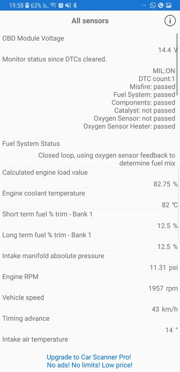

  2. מצרף וידאו בו ניתן לשמוע את הרעש המדובר, פתחתי את המכסה של הפילטר אוויר בכדי שיהיה קל יותר לשמוע את הרעש, בנוסף, צילמתי גם תוך כדי לחיצה על דוושת הגז וניתן לשמוע את רעש היניקה ואפשר לראות את הסל"ד (נראה לי יציב) https://youtu.be/8XJQ0zevhjw https://youtu.be/pN2gHMAYAp4 בנוסף, יש לי צילומי מסך מאפליקציה של דיאגנוסטיקה שמתחברת דרך רכיב אנג'י, אוכל לצרף עוד כמובן שאני בקשר עם המוסך ואגש אליו כשאוכל (שישי) אבל הייתי שמח לקבל תמונה טובה יותר בכדי לפתור את זה במהירות.. תודה!
