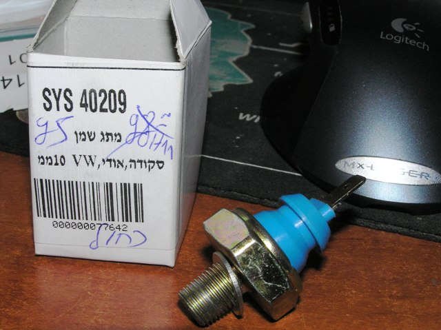

  4. כן קניתי את החלק, עלה לי 25 ש"ח במקום 28 חחח.. הנה צלמתי כדי שתראה שזה בדיוק מה שאנחנו מדברים עליו

  7. היי אנשים,הבחנתי בנזילת שמן חלשה מאוד מהיוניט לחץ שמן,בכל אופן זה מה שאמרו לי (שזה החלק שנוזל) זה נמצא מעל הפלאנש מים שנכנס לראש המנוע,זה מין בורג כזה עם חלק כחול וחיבור של חוט חשמלי שאפשר לנתק,אם צריך אני יעלה תמונה במוצא"ש. השאלה שלי האם אני יכול לבצע החלפה של החלק באופן עצמאי,כי זה נראה די פשוט,שולפים את החוט שמחובר מרוקנים שמן כך שלא ישפך ברגע שמבריגים את היוניט החוצה ואז מבריגים את החלק החדש במקום,ממלאים שמן חזרה ומחברים את החוט חזרה. האם אני צודק? האם יש דברים נוספים שצריך לעשות? וגם,האם אפשר פשוט לשאוב שמן למיכל עד לגובה של היוניט ואז להמשיך או לרוקן מאגן השמן. תודה! ד"א הנזילה היא מהחלק הכחול ולא מהחיבור עצמו כי בחיבור הכל יבש,החוט כל הזמן בנסיעה מתמלא בשמן
