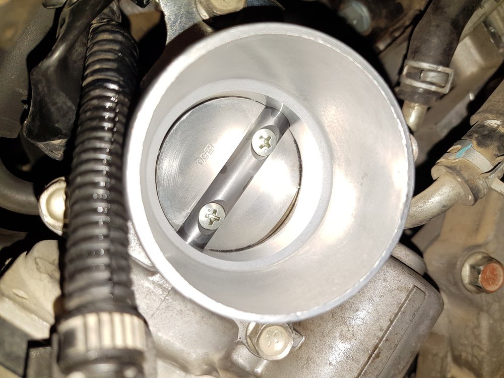

בוקר טוב! אתמול ניקיתי את בית המצערת (עם ספריי ייעודי), ניתן לראות שהיא הייתה פשוט מטונפת.. בנוסף, ניקיתי את חיישן הMAP, שם גם המצב היה גרוע, ניתן לראות ממש גרגירי חול.. (נוקה עם תרסיס ייעודי לחיישן MAF של BG) ניקיתי את כל מה שיש שם, הרכבתי חזרה הכל, כדי לוודא אטימה, כשהמנוע עובד עברתי כמו קודם עם ספריי קרבורטורים. המצבר נותק אז התקלה לא הופיעה מיד כשהנעתי (לא איפסתי קודם) ואז הופיע תקלה אחרת, שקשורה להזרקה, אבל היא הייתה ככל הנראה משאריות החומר ניקוי ונעלמה כלא הייתה אחרי איפוס. עשיתי עם הרכב נסיעה במאמץ, הנורה לא נדלקה שוב, וגם ניסיתי לקרוא תקלות מספר פעמים באופם יזום,לא הופיע כלום. בין לבין בנסיעה עצרתי, דוממתי מנוע והנעתי שוב , עדיין לא נדלק () היום אעשה נסיעה ארוכה יותר (ב"ש שדה תימן- למרוץ האופנועים !! ) ואעדכן עוד, מקווה שלא יהיה על מה.. הטורים יציבים, אבל אני חושב שהרגשתי מעט איטיות בתגובות המנוע, מה שלא הרגשתי קודם, אולי כדאי להחליף את חיישן ה map? דבר נוסף ששמתי לב, long term fuel trim ירד מ12.5 קבוע למספר נמוך משמעותית, נראה לי 3.5 (הבנתי שיש רמה שהיא מתקבלת וכלל לא נדלקת נורת check engine ) תודה! בקשה נוספת, מק"ט של פילטר אוויר מקורי/תחליפי איכותי ? תודה!

בדיוק מנקה את בית המצערת ומד כמות האוויר, באתי לשאול היכן מד כמות האוויר כי אני לא מוצא (יודע איפה אמור להיות ואין) ואני רואה שכתבתם פה.. סורי חיים ודניאל, כל מידע שצריך תגידו ואשמח לספק קניתי ספריים מיוחדים לניקוי maf שאינני מוצא ומצערת 'מטונפת!!! מצרף תמונה עכשיו אנקה אותה חיישן חמצן- הזמנתי, מחכה שיגיע, סתם לידע כללי בדקתי מחיר ומק"ט מול מוסך מורשה מיצובישי ונדהמתי... 2740₪(!!!) קניתי מקורי (לפי המק"ט שציינתי פה שנבדק גם מול היבואן בוש ומול מיצובישי) מאיביי ב58$ , וזה לא מחיר חריג... האם יש לי חיישן כמות אוויר? MAP יש לי, הוא ממש אחרי המצערת בחלק העליון מנסה לצרף תמונות בנתיים ללא הצלחה.. גם צינור הנשם מטונף, אנקה
