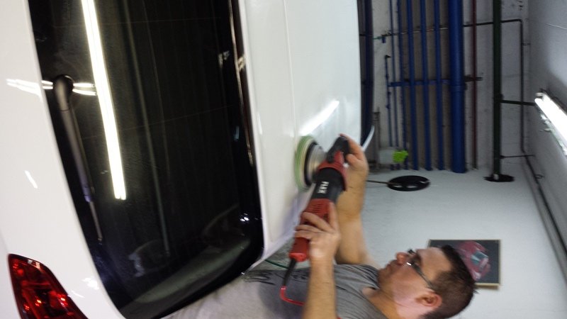

מחר נשטוף אותה בפעם הראשונה. הוראות של ד"ר אדרת לא לרחוץ שבוע.. בת-שבע תהיה ניסוי ביחס לשישיסטית הקודמת שלי. סבלה רבות תחת הציפורים, העטלפים ושרף עצים. גם החדשה תהיה באותם התנאים (לצערי..) מקווה לראות תמורה להשקעה בציפוי המהולל. שלומי אומן ממש. כל הכלים הדרושים באים איתו בצרפתיה שלו. עבודה מושקעת, מסודרת ופדנטית. המלצה חמה. לא יכולתי להפסיק למשש את הפח החלק. כן חטפתי צעקות. אסור לגעת שבוע..
