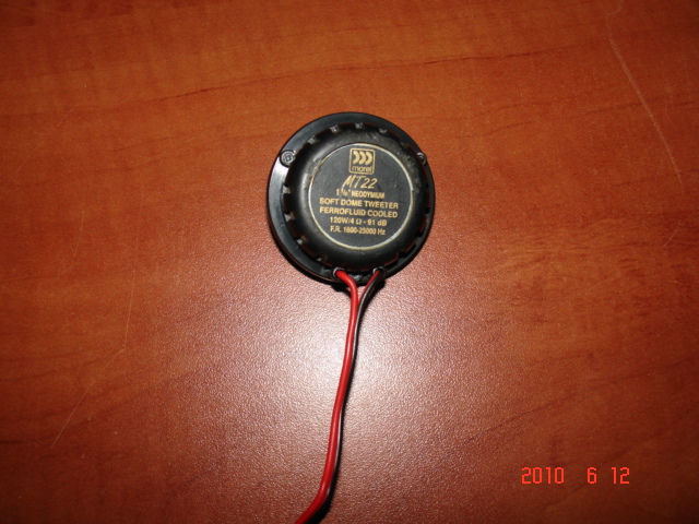

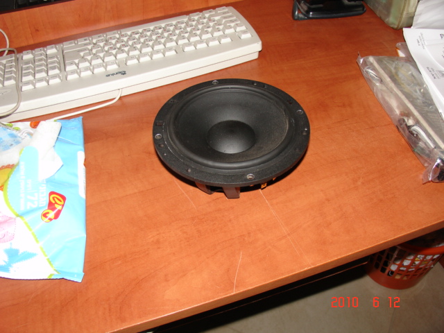

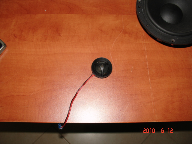

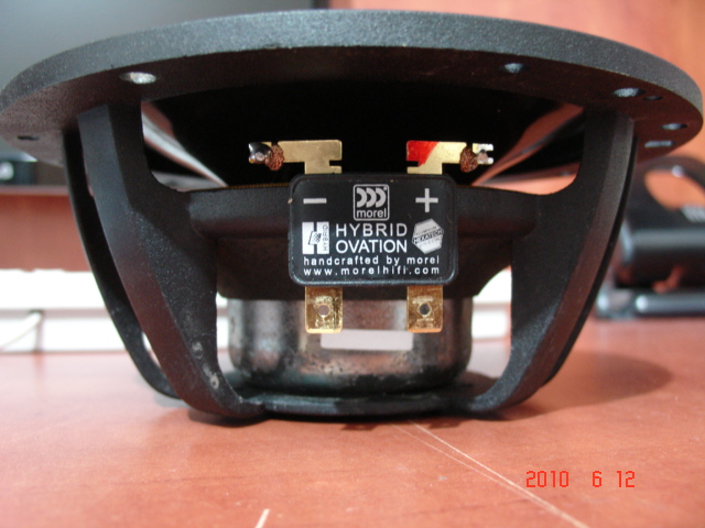

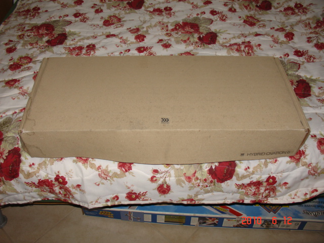

  9. מצורפות תמונות למתעניין שסיפר שהוא חייל תפרן - הרבה תנינים..
