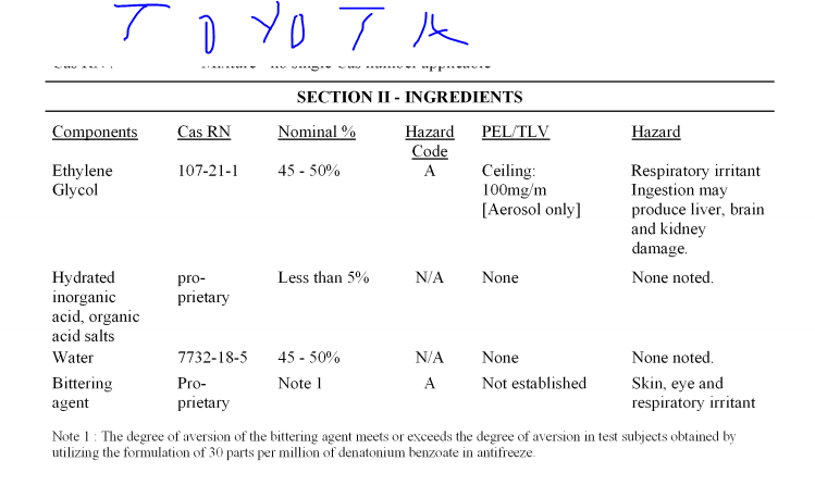

  1. למעשה ההבדל, הוא שהנוזל שלטויוטה נבדק לתקן של קורוזיה אחר מזה של וולוליין
  2. תודה!
  3. http://www.toyota-4runner.org/maintenance-detailing/177177-zerex-asian-vs-toyota-pink-sllc.html מצאתי את זה יכול גם לעזור.
  4. למרות שיש חומרים מוגנים בפטנט בחומר של טויוטה?? מה זה עוד סתם טריק שיווקי?? יש לך ניסיון איתו?
  5. אני לא כימאי, אבל במפרט החומרים אכן יש חומר זהה וחומרים שלדעתי הם אותו דבר ברישום שונה. צירפתי מפרט אם מישהו מבין..
