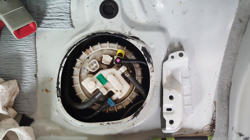

poratnir פרסם הודעה בנושא של poratnir בתוך טכני, אחזקה וטיפולים
יש קליפסים שמחזיקים את החוטים , מסדרים ומרכיבים חזרה בסדר הפוך, שימו לב , יש תמונות של קורולה 2008 בנוסף לפריוס מאחר שעשיתי החלפה לשני הרכיבים באותו יום ומשום מה אני לא מצליח להפריד תמונות. סדר הפעולות דומה מאוד רק המכלולל שונה במקצת. בקורולה צריך לעביר את המצוף, ברז קטן שיש בתחתית המכלול. חשוב מאוד לסמן את המיקומים . בעת ההרכבה נעזרתי בחבר, יש לשים לב שהגומיה שנמצאת בראש המיכל יושבת טוב, כמו כן יש קפיץ שדוחף את המכלול כלפי מעלה . אחד צריך להחזיק את המכלול במקום והשני סוגר סגירה ידנית וסוגר עם מברג ופטיש. יש להיזהר לא יכנס לכלוך למיכל, המיכלים היו נקיים מאוד , הפילטרים פחות.. לאחר חיבור כל הצינורות פתחתי סוויץ לבנות לחץ מחדש ואז הנעתי. לגבי עוצמת הסגירה סגרתי עד שראיתי שהמכלול מקובע כראוי ללא תזוזה. שימו לב הפריוס היא בצבע לבן הקורולה בצבע כסף. שני המכלולים דומים מאוד מבחינת סדר פעולות הרכבה ופירוק. -
לאחר ההוצאה יש לפרק את המשאבת דלק וקונקטורים של המצוף פירוק די פשוט. פירוק הכוס התחתונה מתבצע באמצעות לחיצה בצדדים של מסילה. הערה חשובה בפירוק של המשאבת דלק יש ספייסר וגומייה הגומייה מורכבת לאחר הספיסר. יש שסתום המורכב בתחתית הפילטר , פירקתי בעזרת מברג וחיברתי חזרה למכלול החדש. -
בשלב השני , שחררתי את כל הצינורות, מהצינור עם הקליפס הצהוב יוצא המון דלק , ניקיתי בעזרת מטלית. יש לנתק את הקליפס הצהוב לגמרי. . לאחר ניתוק הצינורות: עברתי לפתיחה של המכלול, בעזרת פטיש ומברג, אט אט המכלול יוצא החוצה. -
לפני תחילת עבודה, ביצעתי ניתוק של המצבר, ופתיחה של מיכל הדלק לשחרור לחץ. שלב ראשון פירוק מושב אחורי, מתחת למושב יש כיסוי ברזל שיש לפתוח בעדינות אני השתמשתי בכלי של הרמה מפלסטיק. שם ניתן לראות את ארבעה צינורות מחוברים ומחבר חשמלי. את המחבר החשמלי יש לנתק בשני שלבים: 1. הרמה שת המכסה שנעול עם מן קליפסים. 2. לחיצה על הנועל ומשיכה של הקוננקוטר. -
