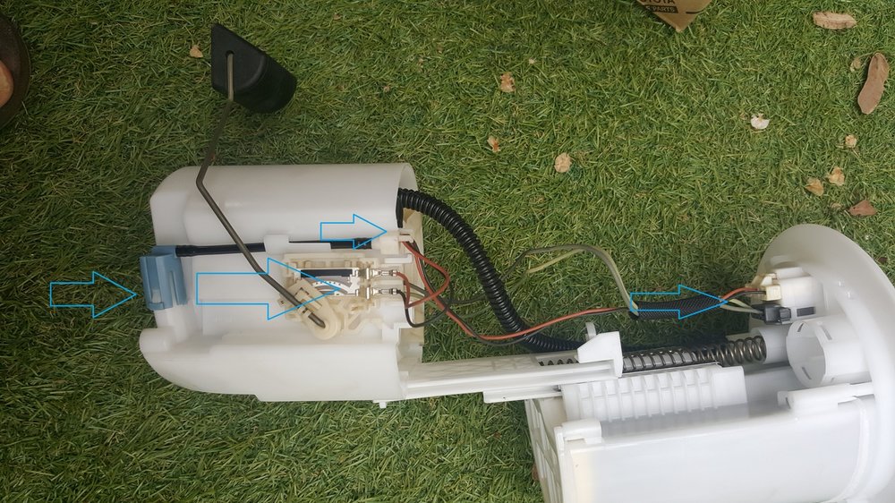

יש לפרק את האזורים המסומנים בחץ, ולאחר מכן יש לפרק את משאבת הדלק. לאחר ההוצאה יש לפרק את המשאבת דלק וקונקטורים של המצוף פירוק די פשוט. פירוק הכוס התחתונה מתבצע באמצעות לחיצה בצדדים של מסילה. הערה חשובה בפירוק של המשאבת דלק יש ספייסר וגומייה הגומייה מורכבת לאחר הספיסר. יש שסתום המורכב בתחתית הפילטר , פירקתי בעזרת מברג וחיברתי חזרה למכלול החדש.

לאחר פירוק הצינורות עברתי לפתיחה של המכלול בעזרת מברג ופטיש במכות נגד כיוון השעון, זה קצת קשה בהתחלה לאחר מכן הופך להיות יותר קל. שימו לב בסוף השחרור יש קפיץ שמרים את כל המכלול כלפי מעלה. שולפים בעדינות ובזוית על מנת שהמצוף והמשאבה יצאו מהמיכל. הסתכלתי למטה סך הכל נראה די נקי. למכלול בשלמותו יש מספר חלקים שצריך לפרק במקרה של הקורולה. 1. נגד מצוף - על ידי דחיפה בכיוון החץ יוצא 2. קוננקטורים של משאבה ו מצוף בחלק העליון 3. קוננקטור כחול בתחתית המיכל 4. מניפה של ברז קטנה - נמצאת בחלק הפנימי - לא צילמתי..
