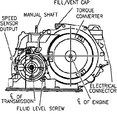

המלצה לשמן גיר במסגרת טיפול - קוואליר 06 ידני
erezfed פרסם הודעה בנושא של erezfed בתוך טכני, אחזקה וטיפולים
צללתי יופי באתר הזה. אין שם חדש על הגיר הידני שלי. לאוטומטיות, דוקא יש הסברים שם. ד"א לגיר הרגיל שלי אין פילטר. ראה תמונות. בתמונה הצבעונית, המדיד האדום הוא של השמן גיר (התמונה של פונטיאק סאנפייר - מקביל לקוואליר). אני מקווה שזה דומה למה שיש אצלך. אם אין לך מדיד, יש מצב שהמוסכניק שלך בדק עם הבורג שמתואר בתרשים. אני אחכה לאחד המומחים, שהנסה בגיר כמו שלי, ובטח ידע יותר טוב. -
