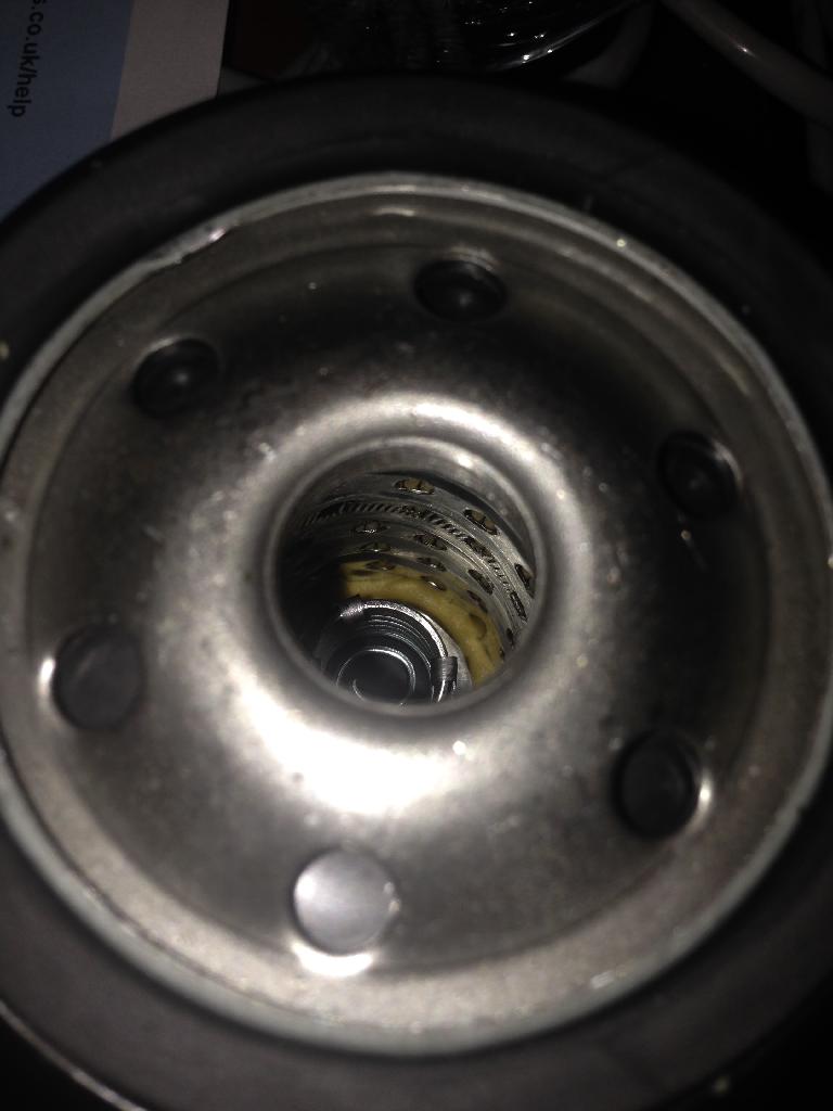

2 סוגים של פילטר שמן מקוריים מאותו הסוג (אחד מהם סיני) באחד השסתום נראה כך: יכול להיות שמתחת לבוכנה יש גם קפיץ, אין לי אפשרות לבדוק עד שלא אחתוך. ובשני (תכנון חדש יותר של פילטר השמן אך מיוצר בסין) השסתום נראה רק עם מנגנון קפיץ: האם ויזואלית מבלי להסתמך על מספר שכבות הנייר בפילטר, ניתן להסיק איזה פילטר יותר איכותי? הבנתי שהקפיץ נקרא Bypass valve, ואלו עם הבוכנה נקראים Pressure release valve. האם הם אמורים לעשות בעצם את אותה הפעולה? לשם השוואה הנה כאלה עם קפיץ וכאלה עם הבוכנה הזאת:
