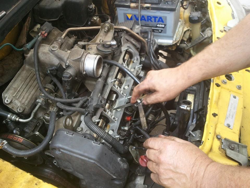

לאחר שיפוץ מקיף לראש שכלל מילוי, חריטה והחלפת גומיות שסתומים יש לי רעש מכיוון השסתומים בצד של הנוסע. לאחר השיפוץ כשהנעתי הרעש היה מאוד חזק ונחלש עם הזמן. הכיוון על פי הספר - 0.40 ליניקה ו 0.50 לפליטה. בעקבות הרעש שבסרטון הנ"ל: פורק שוב המכסה שסתומים ונבדקו שוב מרווח השסתומים והם מכוונים פיקס. נאמר לי שיכול להיות שהבעיה היא בחצי או רבע שן בטיימינג. אני לא חושב כי הרכב סוחב מצויין וכמו שד והמנוע עובד עגול מאוד. הרעש לא היה לפני שיפוץ הראש. נאמר לי שיכול להיות והפיסטון טיפה עקום ולכן נוגע. החרט אמר לי שבקיץ זה טוב שיתקתק קצת ושהשסתומים מכוונים טוב, המליץ לא לגעת בזה ולהמשיך לנסוע ככה ברכב.
