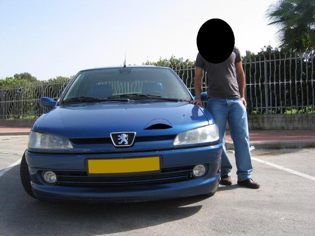

  14. לינקים: יופי של הסבר על naca ducts ואווירודינמיות בכלל: http://www.up22.com/Aerodynamics.htm תמונות של ducts שונים: http://www.rguerra.com/velocity/finalStructure/finalStructure.html חישובים למיניהם (לא התעמקתי): http://www.hupi.org/HPeJ/0002/0002.htm
  15. אני אצלם תמונות, אעדכן ואתייעץ עמכם. קראתי על NACA DUCTS בעקבות ההודעה שלך וזה נראה לי קצת overkill לרכב צרפתי עם 135 כוחות סוס, אבל אולי אפשר לתכנן משהו דומה, עם קווים אווירודינמים. ראיתי בחיפוש שלי אתר שמראה לך איך לחשב את גודל ה DUCT לפי המהירות בה אתה רוצה שהאויר יכנס. אולי אם בא לך, מוטי, תארגן לי איזה מנוע קצת יותר רציני ואני אתחשב בך כשאזכה בלוטו.
  16. תוך שבוע זה כבר נהיה מלוכלך, מנסיון. אבל, שטיפה רגילה מורידה את כל הליכלוך. זה אחד היתרונות של צבע יעודי לקליפרים.
  17. ככה יראה הכונס מבחוץ, בערך. יהיה תריס מבפנים שניתן יהיה לסגור בימים גשומים.
  18. מקסימום אני משתיל מנוע של GTI אפשר אולי להתקין גם תריס לחורף.
  19. מהטמבון הזרימה לא תהיה ישירה כמו מכונס. חנן - הידרולוק מכונס קטן?
  20. אני התכוונתי לרכב שלי. אתה זה שלא קורא נכון.
  21. כי אי אפשר לנסוע בכביש בלי פנס. חוץ מזה, אצלי הפילטר לא מול הפנס.
