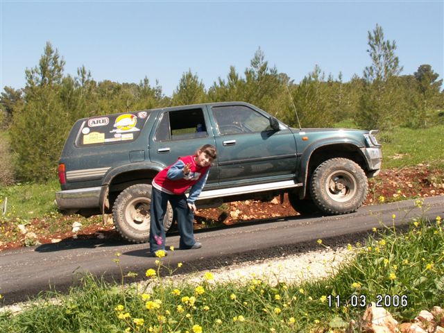

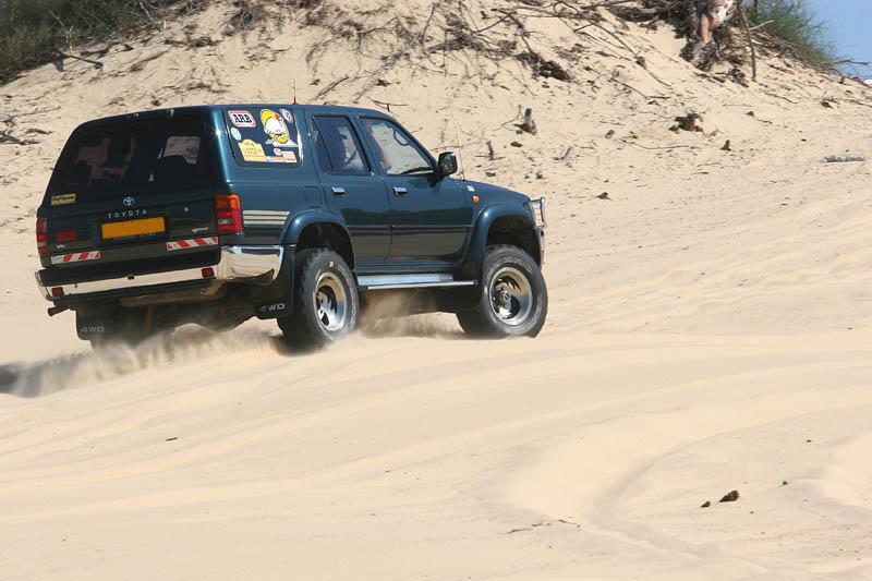

לצערי, אני נאלץ לפרסם את הרכב שטח האהוב שלי, שנמצא אצלי כבר יותר מ 7 שנים. הרכב, טויוטה פוראנר V6, הדגם המפואר, דיפרנציאלים קצרים 1:4.56, מתלי OLDMAN מלאים, הגבהה של 7 ס"מ, גאנטים מגנזיום American Racing 8X15 אמיתיים (ולא החיקוי הסיני הזול) אופסט 29-, (עד כאן הרכב מוגבה 7+ מורחב 10+) צמיגי שטח מלא MAXXIS 8060 MT 31X10.5 מקצועיים וחדשים, לוקרים ידניים SuperWinch בנוסף למערכת ה ADD, פילטר פתוח K&N, מערכת פליטה פתוחה ועוד ועוד.... (לא בצחוק) כאמור, הרכב אצלי 7 שנים, בלי אף מכה או תאונה, אפילו לא הקלילה ביותר, מתוחזק ושמור בקנאות ובחולניות הכי גבוהה בארץ, חונה בחניה סגורה ונעולה 99% מהזמן, אחרי טיפול טיימינג מלא, כולל כל השמנים (מנוע, ברקס, גיר, טרנספר, ודיפרנציאלים, האחורי LSD), הח' ברקסים ותיבת הגה, מצבר וממיר חדשים לחלוטין, מי שמכיר אותי או את הרכב יודע על מה מדובר (טיפול כל 5K ועוד) לרציניים בלבד, מי שמחפש במחיר מחירון, שיחסוך מעצמו את השיחה... ליאור 052-6776666
