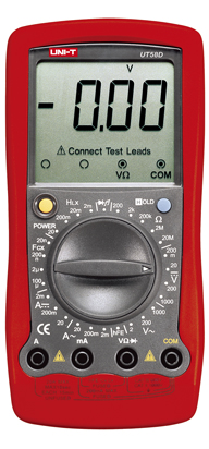

מרק 10 - אתה יותר מ 10 , והכוונה ל אינצ' . ראיתי את הדגמים שרשמתה - גילגלתי קצת וקניתי אותם בארץ ,העלות 300 ש"ח , אז תאורטית גילתי את אמריקה כאן . http://www.avitalbs.com/_Uploads/dbsAttachedFiles/measurment-sale(1).pdf וזה דגם הרבמודד שקניתי UT58D - הכולל מד השראות עד רמת 0.05 אשר הצלחתי למדוד , ול איתמר הוא מכסה יותר מ 200 MH . בצעתי במקום מדידות לשלושה סלילים אשר ערכם היה ידוע לי , והמכשיר נתן את הקריאה הנכונה ברמת פירוט מעולה . מסך התצוגה גדול ומפורט , עם הכוונה לחיבורים השונים על המסך . קניתי ב WWW.AVITALBS.COM החברה שם נתנו לי הדרכה ובדיקה בכייף - רועי , יוני ושמוליק . אז שוב תודה גדולה ל מרק , ולכל החברה שיעצו והתנדבו לעזור גם מעבר לים .. אייל . SPECIFICATIONS UT58D Basic Functions Range Best Accuracy DC Voltage 200mV/20V/200V/1000V (0.5%+1) AC Voltage 2V/200V/1000V (0.8%+3) DC Current 2mA/200mA/20A (0.8%+1) AC Current 2mA/200mA/20A (1%+3) Resistance 200W/2kW/200kW/2MW/20MW (0.8%+1) Capacitance 20nF/200nF/2mF/100mF (2.5%+5) Inductance 2mH/20mH/200mH/20H (2%+10) Special Functions Diode Continuity Buzzer Transistor Data Hold Full Icon Display Sleep Mode Low Battery Display Input Impedance for DC Voltage Measurement Around 10MW Max Display אפשרות נוספת לבדיקת קניה - http://cglobes.tripod.com/produts/unit/ut50/UT50Series12.htm/

מרק , אני מחפש דבר פשוט , להדליק , לחבר חוטים , והופ קריאה של הנתונים . לחבר מתנד בנפרד לשלוח אות , לזכור מי נגד מי , יקר לי - אני לא אזכור .. אני משחק ברכיבים אחת ל .. , פעם קודמת היתה לפני כחצי שנה ( שמירת תחנות הרדיו ), עד אז אני אשכח מה עשיתי כאן אני הוזה/מתכנן ועובד בד"כ בלילה אחרי חצות , ורציתי שיהיה לי כלי זמין תחת היד , ללא צורך לעצור , ולחכות לבוקר כאשר אני מתעורר בבוקר/צהריים , אני ניגש למראה לבדוק אם זה אני שקמתי . כך שאם זה לא פשוט וידידותי עם אחריות קלה , ניתן לאחרים לחזות בי ולמדוד , ואני אשתה קפה . שוב תודה . אייל .
יש לי חברים חשמלאים , והמעבדה של דואק רמקולים בחולון . אגש לשם - אשתה קפה ואמדוד .. כנראה , אני אמשיך להיות חברותי , אין ברירה . ואולי זו הסיבה שבישראל שומרים על החברים .. רציתי מכשיר למדוד סלילים קיימים , לבדוק השראות של כאלו הקיימים כבר ואין מידע עליהם. ( על הסלילים לא רשום ערכים , והם של קרוסים של חברות רציניות , למה .. על קבל ונגד כן , סליל לא . ) השגתי את חיתוכי התדר, אבל לא מצוין אם דרג 3,4 - ואין לי סבלנות לבצע טעויות בחישובים - יותר פשוט למדוד . וגם סתם עוד אחד לאוסף , אבל אם זו לוגיסטיקה של משקיענים ,, אני בחוץ . מרק - זה המכשיר המתאים , פשוט במקום הלא מתאים - שם מעבר לים . Derish - תודה , אבל זה לא שווה את הסיפור . איתמר - אני יודע את הבעיות בנושא , קראתי בעבר על ההתמודדות שלך , חשבתי , אולי עברו קצת מים מתחת לגשר הנ"ל . אני לא מבין את הקטע הזה - מה אין לנו זכות להשראות פרטיות , איך תשרה עלינו הרוח . אם בכל זאת , מישהו בעתיד יתקל באוצר הנעלם הנ"ל בישראל - אנא עדכן אותנו . ושוב תודה לכולם - אייל .
מדידת 0.1-200 מיליהנרי - MH . כאשר הסלילים בחוץ , ללא הרכבה עדיין , לדעת את ערך הסליל לפני החיבור . מדובר בסלילים של קרוס אוברים המיועדים לרמקולים . בערכים של בין 0.10-2.0 MH . אייל

בדקתי את מפרט המכשיר לא מתאים . ללא חיבור למחשב - מכשיר קטן , רב מודד כל שהוא , רק קצת עדין בערכי MHN . בכל אופן - תודה. אייל .
