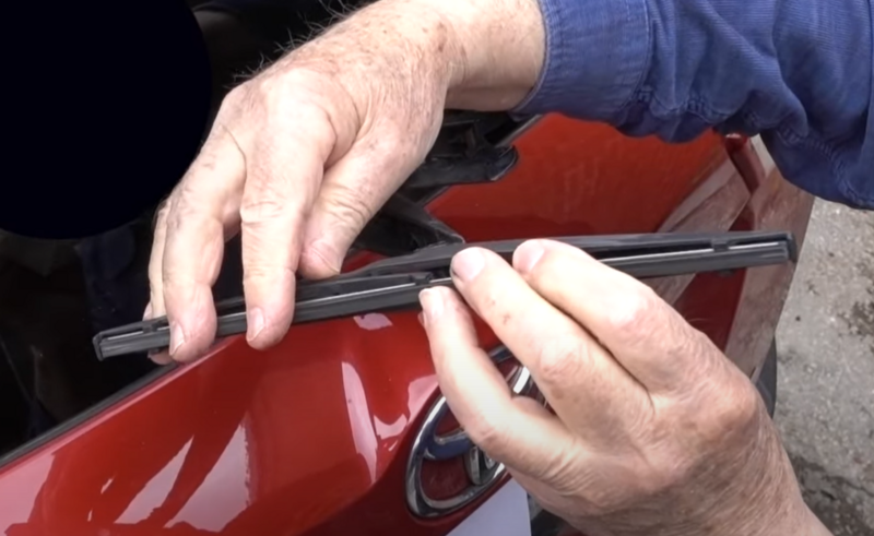

How to change a rear windshield wiper on a Toyota RAV4 - בגוגל. זהה ללנסר. ציר לא עגול, לכן חייב להגיע לזווית כ 90 מעלות בין חלון לווישר, וזה מצריך מעט כוח.

בדיוק החלפתי לפני כמה ימים בספורטבק שלי. יש לך אפשרות לרכוש אותו יחד עם כל הזרוע או רק את המגב. למגב המקורי יש 2 מידות, אז לשים לב. אם יש לך את כל הזרוע, אז אום 10 מ"מ מתחת לכיסוי שנתפס עם 2 קליפסים בצדדים. אם יש לך רק את המגב, תמשוך את הזרוע עד שהוא נעצר הרחק מהחלון, ואז מסובבים את המגב עד סוף המהלך. כלומר, הקצה הרחוק שלו, כמעט ב 90 מעלות משמשה אחורית. רק בזווית הזאת הוא יוצא. אם לא תצלח לפי ההסבר, אצלם.

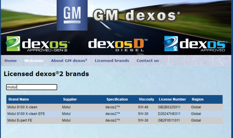

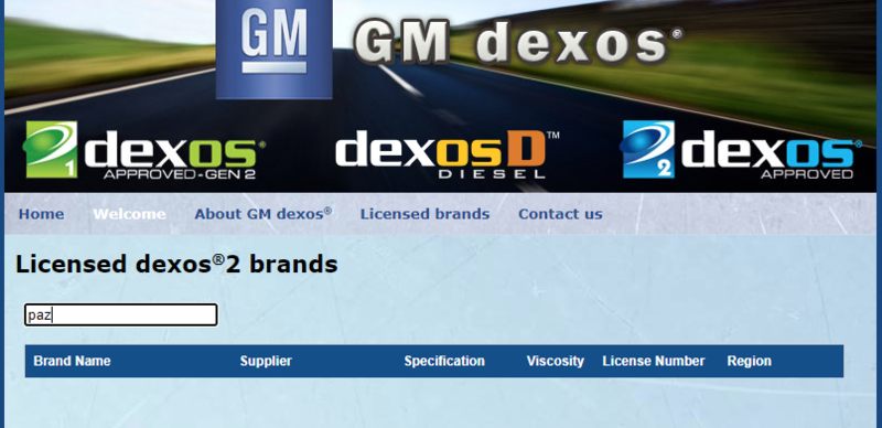

ואיך אתה החלטת שהוא עומד בתקן? מזה שרשום כאן? אני לא מבין משמעות, מתאים או אישורים? מפרטים/אישורים (המוצר מתאים למפרטים/תקנים/אישורים הרשומים בטבלה ) decos 2 מצ"ב תמונות GM לא יודעים שהם אישרו לפז את התקן המוצהר. מוטול כמובן מופיע. אתה מוזמן לבדוק יתר התקנים המיושנים שרשומים שם. יש כמה שמנים בודדים שעומדים בתקנים ישנים של VW ואולי תקנים אחרים. מחיר ללקוח סופי לרוב לא תחרותי, אז אני בוחר מוטול מבין השתיים, גם בגלל המחיר. שמן פז הוא לא מוצר רע, המון רכבים חדשים נוסעים איתו. כל אחד יבחר מה משתלם לו. -

היי, אולי אצליח לעשות לך סדר, ואולי אבלבל אותך עוד יותר כבעלים של סוויפט עם מנוע k12b בתקופת האחריות "סבלתי בשקט" משמן פז 5w30. אלו היו השיקולים הבאים לפי סדר החשיבות: א. אחריות - לא רציתי לתת להם אפשרות להתחמק ולטרטר. ב. מדובר בסה"כ 2 החלפות. אז מה רע בפז? שמן של פז, המדובר לא עומד בשום תקן. (הוא תואם לפי פז, אבל לא מאושר ולא נבדק ע"י שום גורם) הוא בעל צמיגות שונה מעדיפות ראשונה (אצלי אשום 0w20 עדיפות ראשונה) אחרי סיום האחריות פניתי בכתיב ל MOTUL. הם המליצו להיעזר ה oilselector שלהם, ומשם כל סדרת ה 8100 0w20-5w30 מתאימה. אלו שמנים בעלי אישורים של יצרני רכב וגם מופעים ברישום ACEA. אני רוכש ב solomycar את eco-lite 0w20 לחורף, ו- 5w30 לקיץ. פילטרים: ישנם פילטרים מקוריים תוצרת Mahle Austria, וישנם מקוריים תוצרת הודו. כמובן הראשון אצלי בעדיפות. לכל אחד מאלו, יש פילטר קטן וגדול. קטן למנוע 1.5, 1.0-1.25 וגדול ל 1.4 טורבו ו- 1.6 זה יכול לגרום לבלבול, אבל זה בדיוק אותו פילטר, עם 2 שסתומים עם ערכי לחץ זהים, פרט לשטח סינון. זה מידע שנמסר לי מחבר Mann filter. יש להם פילטר תואם לכל אחד מהם. הם כמובן ממליצים להשתמש בפילטר המומלץ ע"י היצרן, ולא לוקחים שום אחריות. לאחר בירור ארוך, הרכבתי פילטר מוגדל מקורי, ולא הקטן כמו שצריך להיות. ברכב שלי, אין בעיית מקום. -
