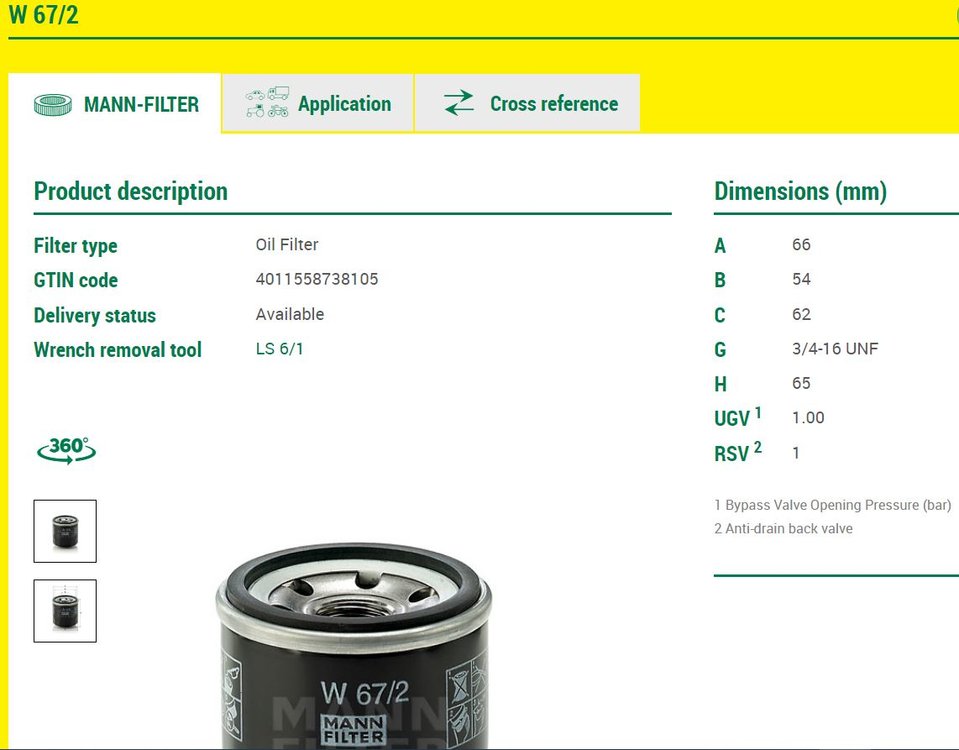

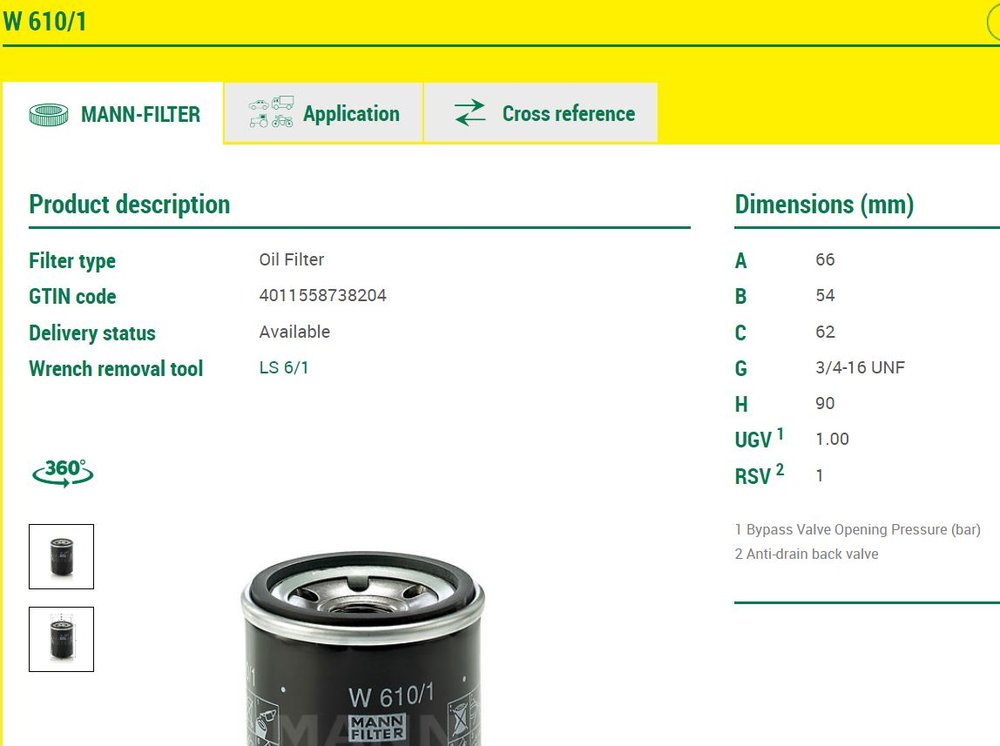

פילטר שמן Mann W610/1 במקום Mann w67/2 (סוזוקי סוויפט)
Jenek פרסם הודעה בנושא של Jenek בתוך טכני, אחזקה וטיפולים
תודה על ההסבר המושקע. פילטר עדיין לא הותקן. כמו שרשמתי בהתחלה, שניהם מתאימים לסוויפט, בעל מנועים דומים, ומיקום מסנן זהה. יתכן ובמנוע המדובר חסר בדיוק אותו שסתום. -
היי יאני מצ"ב דף נתונים (חלקי) לפי מה שרשום באחד מהם יש אנטי דריין רק בכניסה ובשני רק ביציאה. מסנן מורכב עם הברגה כלפי מעלה, בחלקו התחתון של המנוע. במסנן הגדול יש כמעט פי 2 יותר חומר סינון. האם "יותר" יכול להזיק? -
פניתי למאן פילטר, והם שלחו לי דפי נתונים של שני הפילטרים. הכל הנראה מובן לחלוטין, פרט לסעיף אחד. The w610/1 have 1.5A anti drain inlet valve The w67/2 have 1.5B anti drain outlet valve. אני מניח שזה אותו שסתום ומבצע אותה פעולה, רק שממוקם לפני או אחרי המדיה,ואין לזה משמעות פונקציונלית? -
כמובן נזהר, במקביל פניתי ליצרן המסננים. אני די בטוח שכאן יש אנשים שיכולים לשפוך אור. חלק מהיצרנים כמו הונדה לדוגמה, עובדת עם מעט מאוד סוגי מסננים לרכבים בנפחים שונים. סוזוקי דווקא בדגם המדובר בוחרת להשתמש בפילטר קטן יותר -
צירפתי תיאור מוצר כולל את כל המידות הגאומטריות של הפילטרים. מידת ההברגה זהה. לחץ של השסתומים זהה. לגבי כושר סינון וספיקה אין נתונים. -
הרכב הוא סוויפט דור 4 עם מנוע 1250. פילטר שמן המומלץ ע"י Mann הוא W67/2. לכל המנועים בנפחים 1300-1600 דור 3 ו 4 מומלץ W610/1. מבחינת הבדלים, זו תוספת אורך כללי של 25 מ"מ. אין בעיית מיקום או גישה, והפילטר לא בולט מהרכב. יש סיבה טכנית לפסול את הפילטר?
