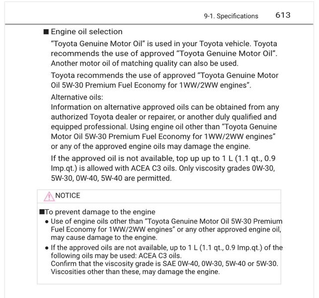

imprezadude פרסם הודעה בנושא של imprezadude בתוך טכני, אחזקה וטיפולים
היי, כדי שיהיה פה לכולם, מצאתי את ההוראה בספר הרכב האנגלי. שם אכן מדברים על תקני ACEA, וזה רלוונטי לא רק לאוונסיס, אלא לכל הדגמים עם המנוע 2ZR-FAE, כמו אוריס, ורסו וכנראה חלק מהקורולות. אני מבין מההוראות שלא ניתן למלא ככלל שמן ACEA C3, אלא רק להוסיף וגם זה עד ליטר. כלומר, בעקיפין (וזה מחרפן אותי שלא יכלו לומר בבירור), C2 הוא התקן שצריך (אגב זה השמן שטויוטה משתמשים בו, גם כמקורי וגם זה של פז). מצרף כאן את ההוראה: -
