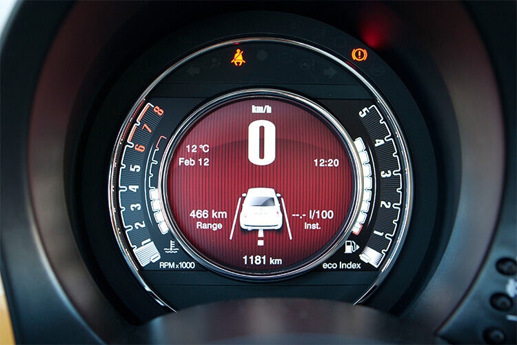

חשבתי על זה גם אבל קודם כל חייב קידוד, בלי קידוז זה לא יעבוד ושנית בזה הקלאסי לפחות רואים את הסל"ד והמהירות בשמש, יכול להיות שב TFT גם את הסל"ד אי אפשר יהיה לראות...

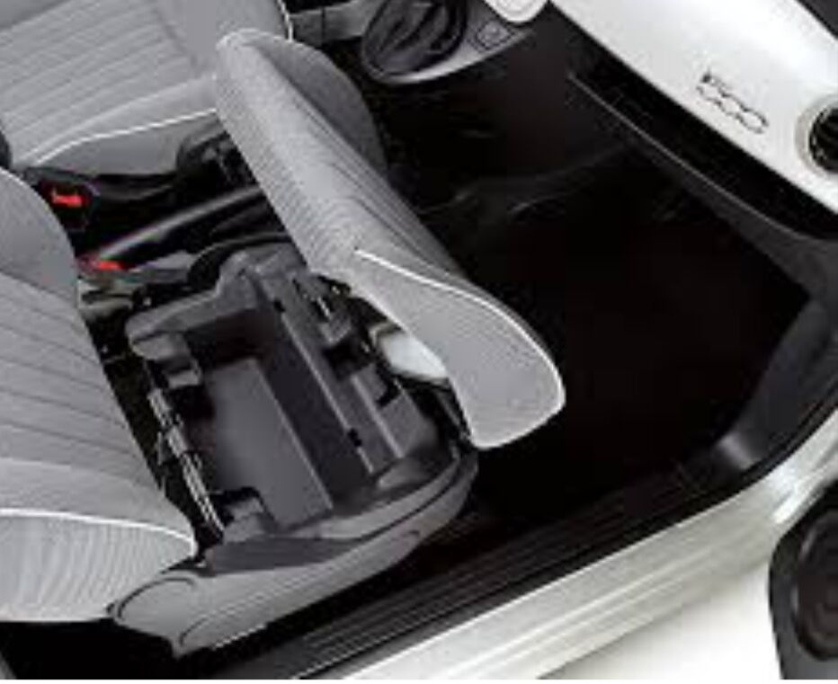

עוד כמה מילים על הפיאט, למרות שכבר התייחסתי לזה גם כאן וגם בשירשורים אחרים. יש פיצ'ר נחמד שפגשתי בו לראשונה. מצב עמידה קלאץ' פנימה רגל על הברקס, מתחילים להרים קלאץ'. בדיוק בנקודת החיבור המחשב לבד מעלה את הסל"ד ל 1200-1300, משם אפשר להמשיך לשחרר קלאץ' עד הסוף ורק אז לתת גז כמה שרוצים. זה מונע במידה רבה רעידות בזינוק וכיובי מנוע על ידי נהגים לא מנוסים וגם בתמרוני חניה בחצי קלאץ' לא צריך לתת גז בכלל, לפחות לא במישור. הפיצ'ר הזה יחד עם מצב City בהגה שהופך את ההגה לקל באופן מוגזם, עושה את הנהיגה בעיר לממש ממש קלה, משהו שגם לא פגשתי קודם לכן בשום רכב אחר. יש אפשרות לכיבוי קבוע של DRL למי שלא מעניין בהם, לוח שעונים מעוצב בסגנון קלאסי עם שעון סל"ד בתוך שעון מהירות והוא יחסית קריא אבל התצוגה הדיגיטלית במרכז לא נראית בכלל בשמש ישירה. אפשר להניע בלי קלאץ' לחוץ שזה מבחינתי טוב, ככה אני רגיל. במתיחת הפנים שעבר הדגם בדיוק ב 2016 (שלי בין הראשונות שאחרי מתיחת הפנים) נוסף תא כפפות (מקודם היה מדף פתוח) אבל בוטל תא אחסון מתחת למושב הנוסע. זה היה דבר מגניב וחבל שבוטל, כזה:

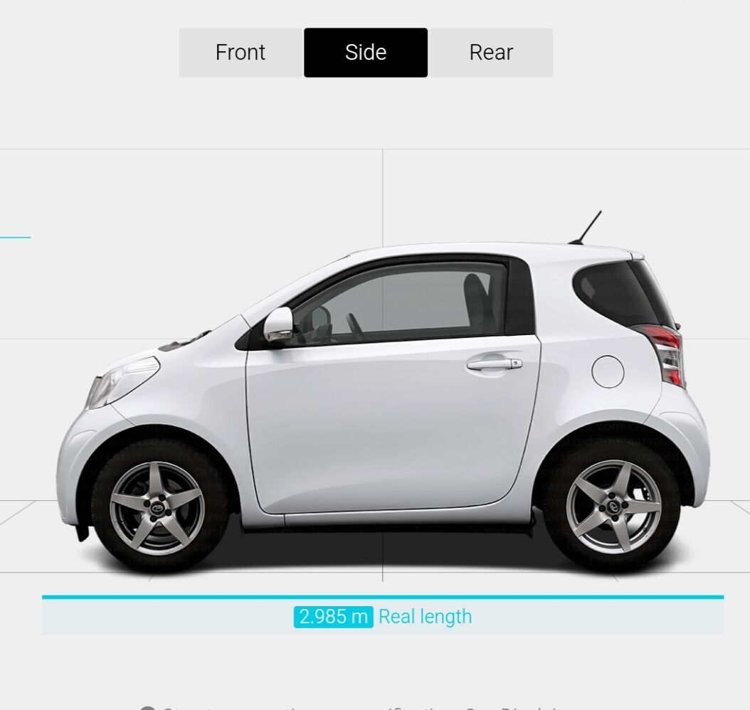

תודה, לא יודע איך שכחתי מהן. אבל מסתבר שיש רכב 4 מושבים קצר יותר, אומנם לא שווק בארץ אבל נפוץ יחסית באירופה - טויוטה IQ. הייתי בטוח שהוא דו מושבי אבל לא, יש מושב אחורי רק צריך לבחור בין מושב לתא מטען, אי אפשר גם וגם. אורך 2.985 מטר.

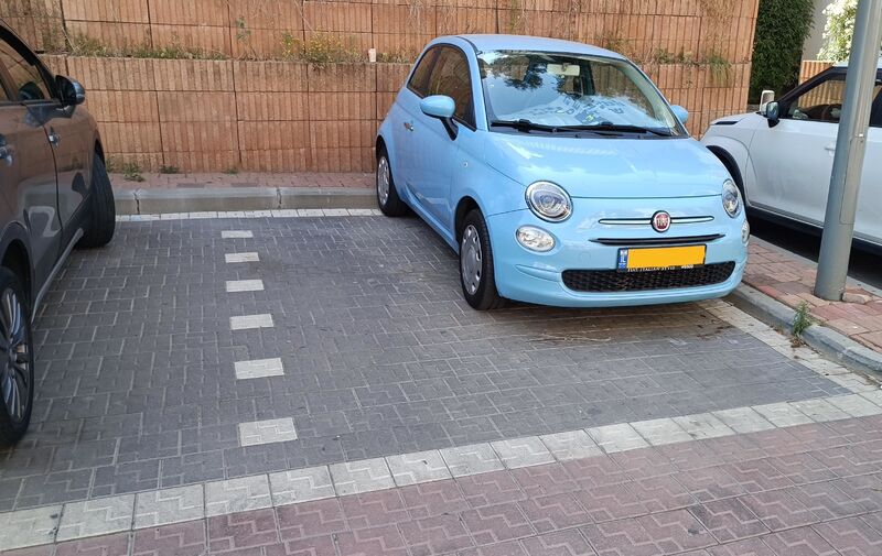

החניה אכן 2.5 מטר עד לקצה הפנימי של הקו המקווקו, הקו עצמו מוסיף עוד איזה 10 ס"מ. ועדיין כשאני חונה שם עם ברלינגו בין שני קורסאברים גדולים זה די צפוף, אז 2.10 בכלל בעייתי. לגבי תקלות קטנות, היו לי לא מעט תקלות כאלה בטיפו 1994, אז אותי זה לא מפתיע. מצד אחד מבאס, מצד שני זו הסיבה שאוטו מודל 2016 עם ק"מ נמוך עולה 20 אלף ש"ח ולא 40-50. אני משתעשע ברעיון של ה Twinair טורבו 2 צילינדרים שיש כאלה בכלום כסף, חלקן אפילו נדמה לי עם 6 הילוכים. מעניין עד כמה המנוע הזה בעייתי מבחינת אמינות כשהוא משומש נגיד 10 שנים על הכביש. ממש לא נפוץ ואין מידע.

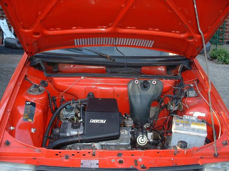

היה בהרבה פיאטים של שנות ה 80, רק זה מיכול נוזל שמשות ולא רדיאטור. טמפרה הייתה דגם נפרד, דומה אבל לא זהה, נגיד כמו גולף וג'טה היום. יש לי מתאם כזה שעובד עם מגוון אפליקציות בטלפון ובמחשב. כן בהחלט גם היא. A112.

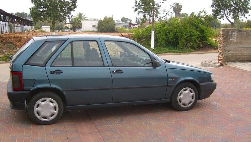

עברה כמעט שנה, לא נסעתי עם האוטו הזה הרבה, משהו כמו 1000 ק"מ או קצת יותר. כמו שכתבתי, האוטו הראשון שלי שגם אחראי לזה שאני מנהל פורום טכני, היה זה. אחרי בית הספר שהוא עשה לי אני כבר הייתי מגובש לגמרי רק לקח כמעט 20 שנה עד שהייתי בשל לקנות פיאט נוספת זמן קצר אחרי הקניה נדלקה לי ב 500 נורת Check engine, כמובן אני לא מתקרב אליה ללא סורק תקלות. פק"ל כיסים בכל נסיעה. סרקתי, זה מתג דוושת קלאץ'. יחידה שמורכבת על הדוושה ומדווחת למחשב מנוע את מצב הקלאץ', האם מופרד או משולב. איפסתי את התקלה, היא חזרה שוב ושוב, אז שלפתי את אחד משני הכלים העיקריים לטיפול בפיאט - ספריי מגעים. (הכלי השני הוא איזולירבנד). ריססתי יפה על המתג בלי לפרק אותו וזהו, אין יותר קוד תקלה. ביררתי כמה עולב בארץ מתג חדש - כ 500 ש"ח. אבל הגישה לא משהו וזה קצת קשה להחליף אותו. בטסט נכשלתי על חופש בכריות בולמים, החלפתי במוסך זוג כריות בולמים (המקוריות יקרות, הורכבו כריות של SKF שזה יצרן מיסבים מוכר מאוד, לדעתי ברמה לא פחות טובה מהמקוריות), כ 1000 ש"ח כולל עבודה. כפתור VOLUME UP שעל ההגה לפעמים מפעיל MUTE. קורה אחד להרבה לחיצות. בהחלפת פילטר אוויר למנוע שמתי לב שכמה ברגים שמוברגים למכסה שסתומים, חרושים - שלום לטיפו 1994 בכללי למרות שה 500 צעירה יותר ב 22 שנה יש עדיין חלקים דומים בתא המנוע, למשל תיבת מסנן אוויר נראית אותו דבר... מבחינת נסיעה - כייף. זה כייף שאולי לא כל אחד יכול להבין, אין לאוטו כוח בגרוש אבל זה בשביל מעין שילוב קצת (אבל ממש קצת) יותר מודרני של פיאט 127, אונו 3 דלתות, צ'ינקוויצ'נטו וסייצ'נטו - וגם לנציאה אפסילון - כל הפיאטים הקטנים הבסייסים שחלמתי עליהן כשהייתי צעיר יותר. רוברטו ג'וליטו, המעצב של פיאט 500 (2007) עשה עבודה מצויינת, יצר מחומרים זולים ופשוטים מכוניות שנראית לטעמי פשוט מצויין, כולל עיצוב פנימי פשוט מאוד אבל מיוחד ונעים. למרות שהוא עיצב קודם לכן גם את פיאט מולטיפלה השנויה במחלוקת... זה כנראה הרכב הכי קטן היום בארץ עם שתי שורות מושבים, אורך 3.57 מטר (להשוואה Leapmotor T03- אורך 3.62 מטר). אבל הפרקטיקה סבירה מאוד - מי שהיה לו את הכבוד המפוקפק לפגוש אותי ראה שאני די שונה במידות גוף מסטודנטית ממוצעת שהן הקל העיקרי של הדגם (אבל לא של הידני...) נוח לי לצאת ולהכנס, נוח לשבת, נוח לנהוג, יותר מרווח מקיה פיקנטו ושות'. במושב האחורי לא נסיתי לשבת, לא בטוח שאצליח לצאת אחרי שאכנס. אה, ונראה לי שהתקן הישראלי לגודל מקום חניה מוגזם. אבל ממש מוגזם...
