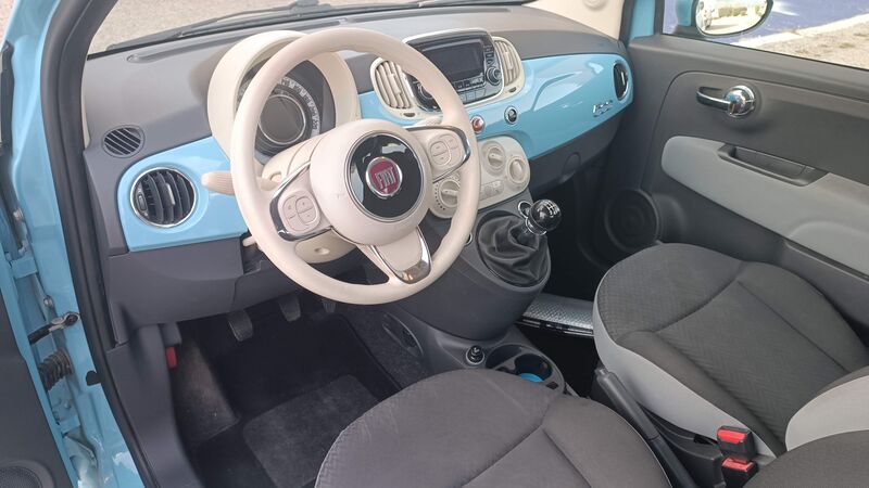

זה מקרה די נדיר בתעשיית רכב. דגם שהוצג תחילה כחשמלי בלבד, מקבל גרסת בנזין. אבל חובבי המכוניות הקטנות הידניות (במיוחד עם מנועים חלשים...) שמסתובבים פה בפורום אולי ישמחו לדעת 😁 פיאט 500 "החדשה" שכבר ישנה (הוצגה ב 2007) הייתה רכב פופולרי למדי ובשנים הטובות יותר שלה מכרה כ 200 אלף יחדות בכל העולם. בשנת 2020 הוצגה פיאט 500 החדשה "חדשה" שתוכננה להיות חשמלית בלבד, באותה שנה יבוא ה 500 החדשה "הישנה" לארץ הופסק אבל באירופה היא המשיכה להימכר במקביל לחדשה עד 2024. מכירות הדגם החשמלי לא התקרבו אפילו למכירות דגם בנזין הישן וגם ב 2024, השנה האחרונה לייצור, הדגם הישן מכר יותר יחידות מאשר החשמלי החדש. באמצע 2024 ייצור הדגם הישן הופסק כי לא עמד יותר בדרישות בטיחות וקיום מערכות סיוע אלקטרוניות. בשביל להציל את המצב, פיאט פיתחה גרסת בנזין ל 500 החדשה וכעת מתחיל שוויק שלה באיטליה. מדובר במנוע 1.0 ליטר תלת צילינדרי 65 כ"ס של FCA (לא Puretec), מומנט 9.4 קג"מ ומהירות מקסימלית 155 קמ"ש. למנוע יש תוסף היברידי קל מאוד בדמות דינאמו-סטרטר שדואג ל Start& Stop ומסייע למנוע הבנזין בכמה שניות בתחילת האצה, כל המערכת היא 12V. גיר ידני בלבד 6 הילוכים. גרסה מאובזרת באיטליה נמכרת במבצע השקה ב 19 אלף יורו (ללא מבצע 21 אלף יורו) אבל מבטיחים בהמשך השנה גרסה בסיסית ב 17 אלף יורו. לא יודע מה הסיכוי שהדגם הזה יגיע ארץ, מעריך שהסיכוי נמוך מאוד...אבל אולי בכל זאת?
