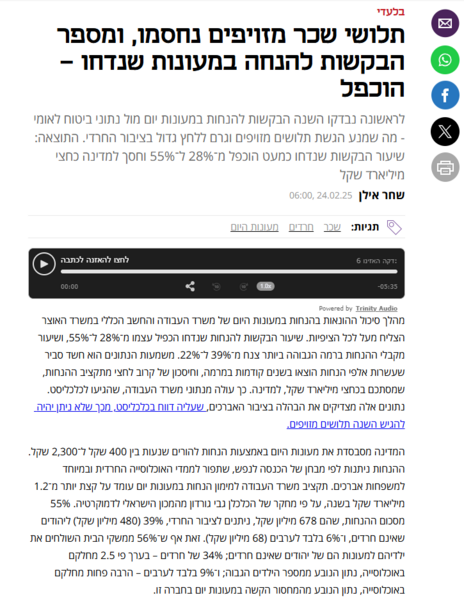

ואם זה לא מספיק מרגיז - מתברר שהסוד הידוע על קומבינות במגזר האמור, התפוצץ להם בפנים אחרי שהתחילו (באיחור משמעותי) להשוות בין המידע של הביטוח הלאומי לתלושים (המזוייפים) שהגישו למשרד העבודה לטובת סבסוד המעונות -
