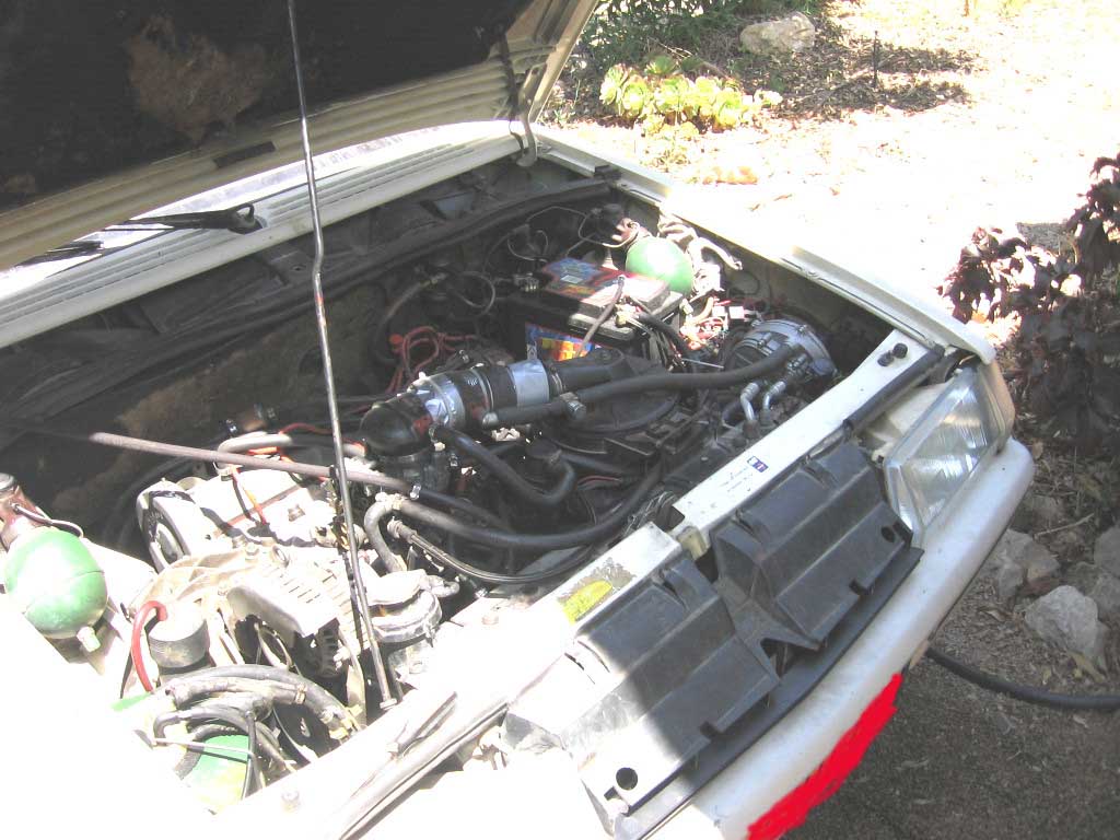

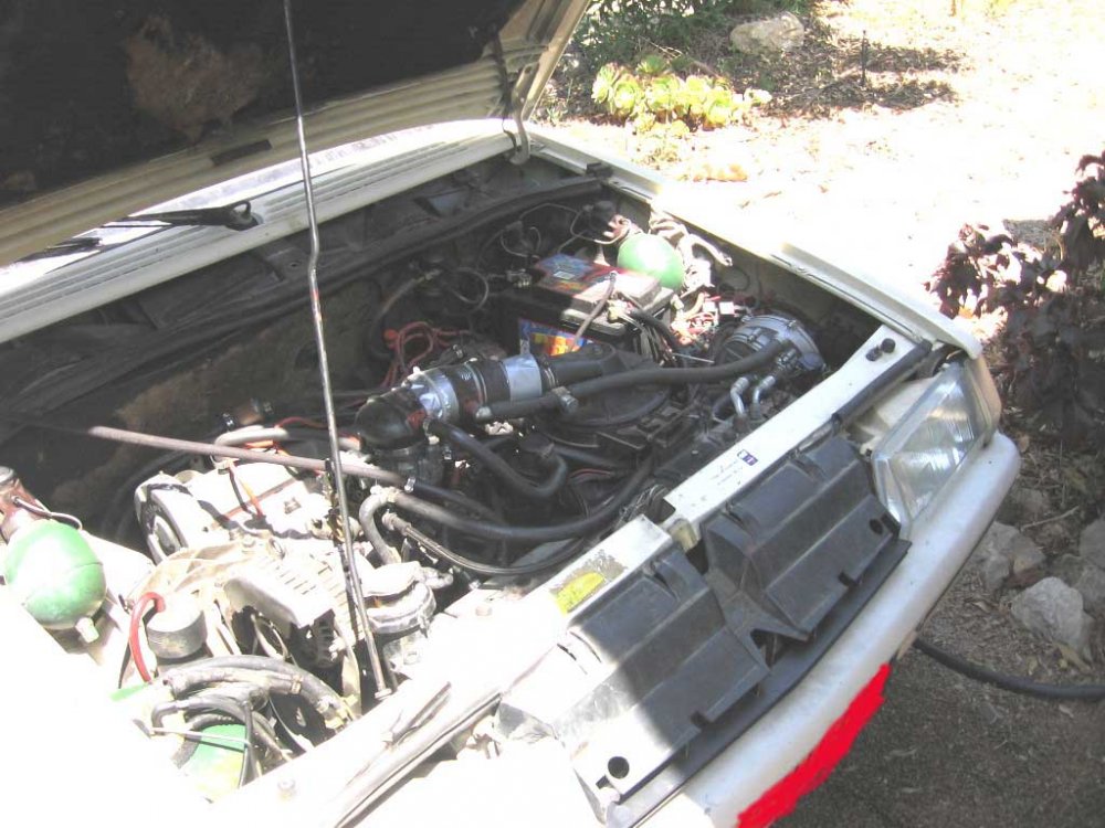

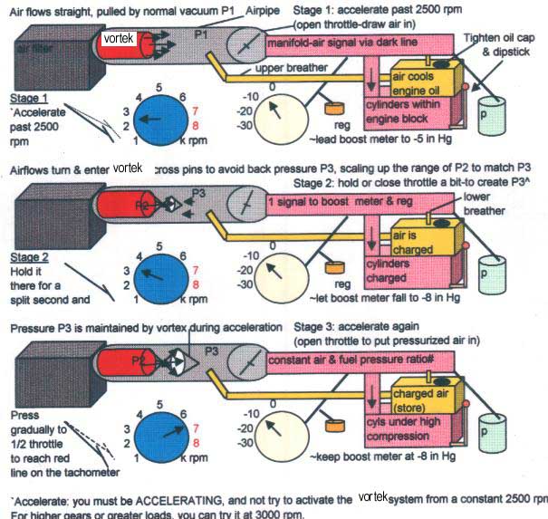

התקן המנצל תופעה פיסיקלית ובצורת בו בנו אותו , יוצר מצב טורבו פאסיבי: אין לו כל תנועה לכן אין בלאי. ניסינו זאת על מספר רכבים. גפ"ם, דיזל ובנזין. בדיזל , כנראה בגלל מגושמות, חשים בהבדל הכי קיצוני, כך גם בגפ"ם. בבנזין עשינו גם ניסיון להתקין מערך כפול לפי הוראות יצרן והתוצאות מדהימות. עתה אנו רוצים למדוד על דינמומטר. ניתן להרכבה על כל הרכבים עד 3000CC אשר אין להם טורבו או סעפת יניקה עם נפח מישתנה. -
