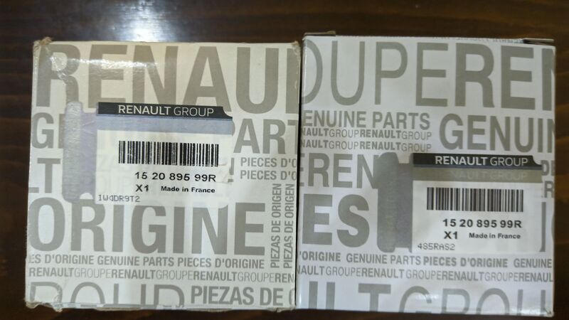

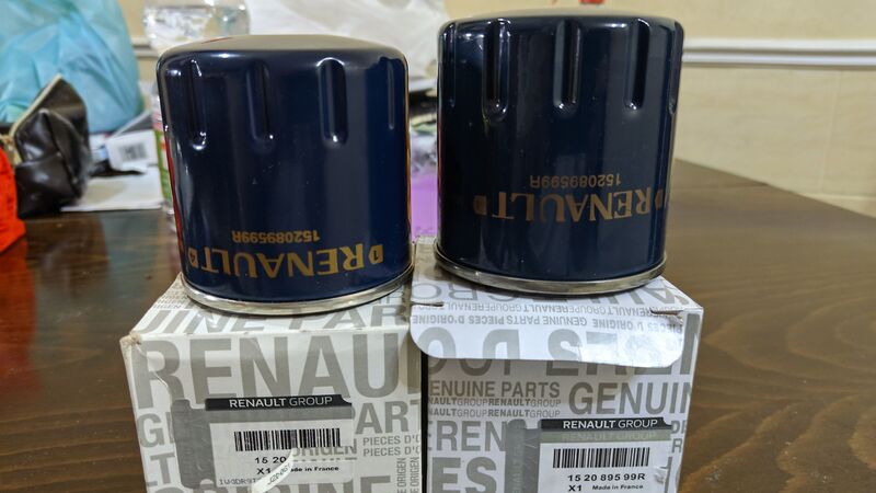

עדכון קצר. בעל החנות ביקש לחזור אליו וביקש אם אני רוצה להחזיר כל הפילטרים והבטיח לזמין לי חדשים מספק אחר . בנוסף הוריד כל הפילטרים של ספק ששלח לו מזויפים מחשש שיש הרבה פילטרים מזויפים ממנו,הוא התקשר לחלק המוסכים שביקש להחזיר ולא להרכיב אותם,בקיצור יצא בסדר גמור. אני במקביל עשיתי סיבוב נוסף בעוד כמה מקומות ,הייתי בהרבה חנויות וקיבלתי חום כי לא מצאתי מקורי אמיתי באף חנות,בכל חנות היה זיוף ברמה מאוד נמוכה ,בחלק מהמקומות מוצרים של רנו היו עם ברקוד הישן שלא קיים כבר הרבה שנים ובפנים פילטרים פח זבל. פילטרים שהוי אצלי בכמה רמות מעל .
יש לך צילום של המשטחים? 🧐
לקנות במוסך יבואן ולשלם פי כמה על אותו זיוף או גם על משהו שלא בטוח אני לא מוכן , ואם אתם חושבים ששם בודקים אם מוצר מזויף או לא ,אז תשובה היא לא. בלי לרדת על אף אחת אבל עובדים של המחסן לא תמיד מדברים עברית טוב . רב המוצרים התחלתי להזמין מחול ,מתברר שיותר קל להתנהל מולם מאשר בישראל. אבל פילטרים חזרתי לחנות שנים הייתי בטוח בו איכשהו אבל בסוף גם הוא נכשל. אני הרמתי דגל לא רק בגלל הפילטרים שנרכש מחנות מאוד ידוע כאן בפורום וגם ספק שמספק לא דברים גם הוא מאוד גדול ומספק למוסכים מורשים ,נגיד פילטר מזויף איכשהו אבל אם שמנים שהגיעו לישראל מזויפים אז אנו כולם בבעיה מאוד גדולה. מצחיק מאוד! חוץ מבזבוז טוטאלי אני לא רואה כלום.
שלום לכולם. לפני שבוע רכשתי מחנות ידוע להרבה אנשים בפורום הזה מספר חלקי חילוף. אני עושה טיפול לרכיבים שלי מעל 30 שנים ורוכש חלקי חילוף שנים ומחנות הספציפית מעל 6 שנים. חנות נמצאת בחולון וכרגע אני לא רוצה לפרסם את שמע ,כי בעל החנות משתף איתי פעולה. מה שקרה - משהו כלפני שבוע רכשתי מהחנות הזאת מספר חלקים לפני הטיפול,מספר שמנים, 3 פילטרים שמן מקורי של רנו שמתאים להרבה דגמים מכוניות עם מנועי דיזל K9K . אני מתעסק עם חלקי החילוף המקוריים הרבה זמן וגם ידוע לי שקיימים זיופים בשוק המון בחלקי חילוף של מקוריים או יצרנים ידועים וגם בשמנים. המקור של הלימוד וידע שלי זה אינטרנט ,קורה וכותב בפורומים מכוניות בחוץ לארץ. כל מה הזמנתי ורכשתי מנחות בחולון קיבלתי דרך השליח ,כך שלצערי לא הייתה לי אופציה לבדוק כל החלקים בחנות. כל מה שקיבלתי היה בסדר גמור חוץ משלושה פילטרי שמן מקורי של רנו . מקייט של פילטר שמן הוא 152089599R למעשה פילטר הזה מיוצר שנים על ידי יצרן Purflux ומקייט של אח תאום LS946 , למעשה זה אותו דבר רק שמקורי בא עם כיתוב Renault . בגלל שאני רוכש חלקי חילוף מקוריים או שמנים איכותיים תמיד מחזיק ושומר על דגם אחת ספאר מכל סוג ,כך שתמיד מה שרוכש מאותו סוג ניתן לבצע בדיקה השוואתית. לצערי כל השלושה פילטרים שקיבלתי הוי מזויפים ברמה גבוה מאוד אבל עדיין הצלחתי להבין שהם כן מזויפים. אני ארשום כאן בקצרה לפי מה הגעתי למסקנות האלו , מקווה שגם אחרים ילמדו משהו מזה וגם יוסיפו וגם ימליצו איך ניתן להתמודד עם בעיות מסוג הזה. אז כך ,אני חזרתי לחנות ומוכר מכיר אותי שנים , בהתחלה לא קיבל את הוכחות שלי כי אמר לי שצריך בדיקות של המעבדה מוסמכת וגם זה לא כזה קל להתמודד עם זה. ואז אני ביקשתי את שם של הספק שלו ,אני אפרסם אותו מאוחר יותר,למזלי גם הוא נמצא בחולון . לאחר קבלת הכתובת הגעתי לשם אבל לצערי נפנפו אותי משם, כי אמרו שלא עובדים עם אנשים פרטיים, למעשה סיפור היה יותר ערוך אבל לא בא לי לכתוב כאן הרבה ,בקיצור חזרתי לעבודה לאחר ביזבוז מזמן היקר שלי אבל לא הרמתי ידיים , שלחתי הודעה לחנות שלא קיבלו אותי ושניסו לשקר אותי ,כי הם אמרו שלא מכירים בפילטר מסוג הזה ואז ביקשתי שבעל החנות ידבר עם הספק שלו וייתן את הפרטים שלי. לאחר כשעה התקשרו ממקור של חלקי חילוף, המקום מוגדר כיבואן מורשה לחלקים ,התנצלו וביקשו להגיע אליהם בחזרה .אני הגעתי שוב פעם לשם לאחר שעתיים עם כל הפילטרים המזוייפים עם תקווה שיש להם תקינים,הם לא התווכחו איתי על כלום ,בא אלי לקבלה מחסנאי והביא איתו הרבה מאוד פילטרים מאותו מקייט ואמר לי לבחור מה שאני רוצה ואז להחזיר שלושה שאני לא מרוצה ,תוך כדי שאני מתחיל לבדוק פילטר- פילטר שואלים אותי : "מה בדיוק בעיה של פילטרים ? ואז אני מספר להם על סימני איך אני מבדיל בין זיוף למקור , לצערי מצד של היבואן הייתה תשובה מפגרת ,נאמר לי שיש להם הרבה ספקים והם לא בודקים שום דבר. שאלתי האם יש לו COC או משהו שמוכיח שפילטרים מקוריים וגם לזה קיבלתי תשובה שלילית. הדבר עוד יותר גרוע זה שהביאו לי פילטרים בדיוק כמו שקיבלתי וחלק היה ברמת זיוף עוד יותר גרוע. אני מנסה להסביר לו ולהציג שיש לו אותם פילטרים וכולם כאילו של אותו יצרן צרפתי אותו מקייט כולם שונים. השוני הוא בצבע בהדפסה על פילטר עצמו וגם לרובם יש אותו תאריך וזמן יצור. בקיצור לקחתי מזויפים שלי בחזרה ויבואין ביקש לא לחזור לשם יותר ואני דרשתי מהם לחזור אלי עם הסכמתה שפילטרים מקורים. עכשיו אספר לפי מה החלטתי שהם מזויפים. לפני הכל חשוב לציין שחברת פורפלקס בדגם שמה נייר בזיגזג וגם אותו סימן של זיגזג מודפס על המארז של הפילטר. בפילטים שקיבלתי על מארז מופיע זיגזג אבל שמסתכלים בפנים דרך החורים רואים נייר ישר ולא בזיגזג. הסימנים הנוספים הם : מארז של פילטר עם נייר הרבה יותר בהיר מאשר מקור. מארז טיפה יותר גבוה ממארז המקורי על המארז קיימת מדבקה עם הברקוד נגד זיופים, רק שעל הזיוף פונט טיפה שונה וגם זייפנים עדיין לא עשו משהו שקיים בברקוד המקורי. בברקוד מקורי קיימת לשונית שניתן לתלוש אותה ואז בצד השני מתחת הלשונית מופיע מספר נוסף לבדיקה . בזיוף לא ניתן לתלוש כלום כי הכל מודבק. גם בלשונית של מארז המקורי מופיע עוד מספרים בזיוף אין כלום. עכשיו השוואה בין הפילטרים . אני אנסה לצרף תמונות, כל שמקור תמיד יהיה בצד שמאל וזיוף בצד הימין פילטר מזוייף טיפה יותר גבוה. הדפסה לא הכי מדוייקת וכל הכיתוב יותר גבוה מאשר במקורי ,מצד השני הדפסה בזיוף נראת טוב יותר מאשר מקורי - זייפנים עלו ברמה . בפילטר מקורי שנים קיימת הדבעה של אות M20 עם קוו מעל אות מ ובזיוף לא ברור מה יש אבל דומה. הברזה בזיוף ברמה נמוכה ,שסתום לחץ ללא מריחה של צבע אדום וגם תאריך ושעה עם פונט שונה . זיוף שקיבלתי מיוצר ב19 וכולם אותה שעה ,כלומר כאילו 5 שנים היה על המדפים. בגלל זה אני תמיד מזמין כמה כדי לבדוק זמני יצור. פילטר מקורי שלי שאני עושה השוואה איתו מ21 דבר הכי חשוב שרשמתי מקודם זה שבזיוף נייר הוא ישר ולא בזיגזג כמו שזה אמור להיות. אם יש עוד משהו נוסף שאתם יודעים אני אשמח תמשיכו לרשום ולפרסם כאן. ואם לא נמשיך לשלם הרבה כסף על המקור ולקבל זיופים והדבר יכולים לגרום נזקים למנוע . אני אבדוק איך להתקדם עם החנות וגם עם הספק. לפחות מצד של החנות מוכר אמר לי שהוריד כל המלאי של הפילטרים ולא מוכר אותם יותר. תמליצו איך להתקדם עם הספק . בברכה א.
