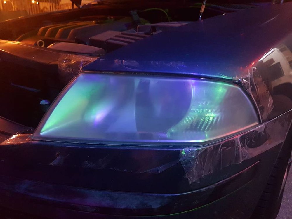

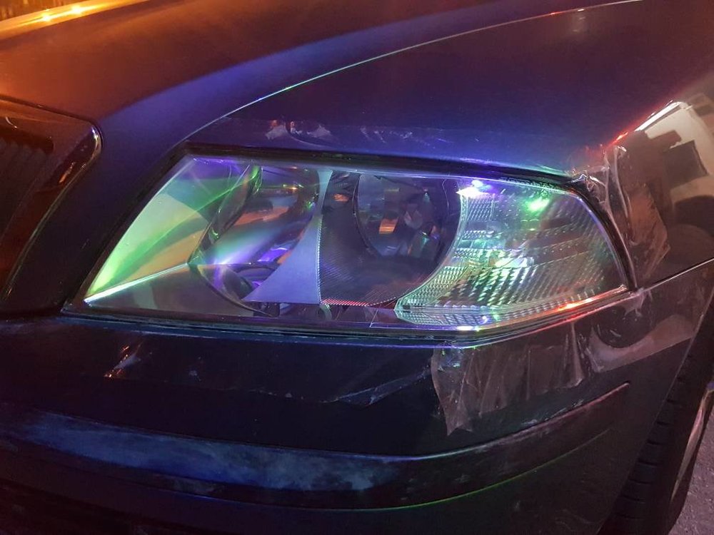

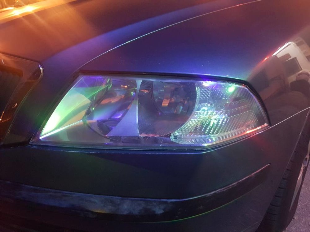

אתמול החלטתי לרענן את מראה הרכב ע"י ליטוש הפנסים הקדמיים, מניסיון קודם לפני מספר שנים על בורה 2001 עם ניירות מים לא הכי אידיאליים שהצלחתי למצוא ולכה כלשהי על בסיס שמן מ-ACE, הכל על בסיס המדריך בפוסט - יצא לא רע, אבל הרכב לא נשאר אצלי הרבה ואני לא יודע לגבי העמידות. קניתי ניירות מים 1000, 1500, 2500 והפעם הייתי קצת יהיר ובמקום לכה קניתי את הספריי מהפוסט של איתמר מבלי לקרוא את המשכו - בקיצור זה לא יצא טוב וקשה לעבוד עם הספריי, אז נאלצתי ללטש מחדש והחלטתי ללכת על בטוח ולקנות לכה כמו פעם. לכה על בסיס מים לא הצלחתי למצוא, יש רק מט או מתאים לשימוש פנימי בלבד (לא עמיד בתנאי חוץ). את הלכה ששאלו עליה "ורונית" לא רציתי לקנות, המפרט שלה לא מספיק ברור ("על בסיס ממס" מה זה אומר?). הלכתי על יכט ורניש של יעקבי (75 ש"ח ל- 750 מ"ל) - שמתי לב שלא מציינים "שמן" על האריזה וגם לא באתר ואי לכך ובהתאם לזאת כתוב "על בסיס פוליאוריטן" ואין לי מושג מה זה אומר - בכל אופן, היום נדלל עם טרפנטין ונבדוק.
שיטת מצליח, שלא הצליחה הפעם וכנראה גם לא הצליחה בגדול. Sent from my SM-G930F using Tapatalk
קארספורום אחרי הכל...

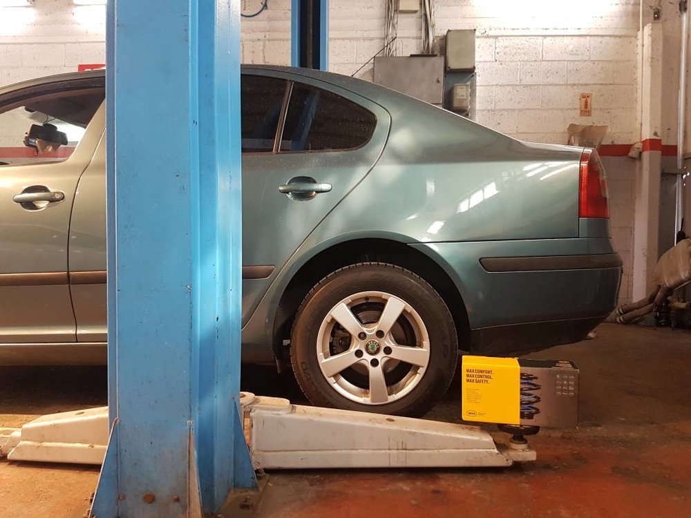

או: כך ביטלתי את הצורך והרצון לשדרג את הרכב וחסכתי עשרות עד מאות אלפי שקלים. בהמשך לפוסט הייעוץ שפתחתי באוקטובר בו חיפשתי פתרון להגבהת הרכב מאחור בעקבות העמסות מטען ובלאי טבעי של מתלים / קפיצים / בולמים ומה שמסביב, החלטתי ללכת על קפיצי עזר של MAD והאמת שהייתי סקפטי עד הרגע בו הרכב ירד מהליפט. הזמנתי דרך היבואן את קפיצי העזר שמתאימים לדגם שלי (אוקטביה 2007), חיכיתי חודש וקצת עד שהגיעו מחו"ל ולידיים שלי דרך הסוכן שלהם, קחו בחשבון שזה לא פתרון מיידי אלא אם כן יש במלאי. התקנה פשוטה במוסך הקבוע שלי, מורידים את הקפיצים המקוריים ומשחילים את קפיצי העזר לתוך הקפיצים המקוריים, מרכיבים את הקפיצים חזרה (חצי שעה עבודה). הרכב יורד מהליפט והפלא ופלא! למרות שהייתי סקפטי וציפיתי לשינוי מזערי עד אפסי - הרכב גבוהה יותר מאחור ולא בצורה מוגזמת, יש הבדל משמעותי כמי שרואה את הרכב מדי יום. מתיישב ברכב ומרגיש גבוהה יותר. הנסיעה הפכה להיות הרבה יותר נעימה, הרכב מרגיש הרבה יותר יציב על הכביש, בסיבובים חדים או במעגלי תנועה מרגישים הרבה יותר שיתוף פעולה ופחות רצון התהפכות החוצה. העמסות כבר לא מהוות מטרד מבחינתי והרכב אינו שוקע. כמובן שלא רציתי להיות יהיר ואני כותב את חוות הדעת לאחר חודש שימוש. אז כן, יש הבדל גדול מאוד לטובה ולא מדובר על אותה אשליה של "רכב שנוסע טוב יותר אחרי טיפול 10K". המחיר סביר, 1500 ש"ח +מע"מ +200 ש"ח התקנה והאמת שאותי קשה לרצות ואני מרוצה. בנוסף הוחלפו זוג צמיגים אחוריים ל- Falken ZE914 EcoRun כך שעם קפיצי העזר אני מוצא את עצמי עולה למהירויות גבוהות יותר, אם לפי הרעשים בנסיעה שלפני ההתקנה הייתי יודע שאני מעל 80 קמ"ש - עכשיו אני מוצא את עצמי ב- 120 קמ"ש בלי לשים לב והרעש היחיד הוא הרוח והמנוע. ממש נוסע כמו חדש. אני מרגיש שעליתי בשנתון לפחות 7 שנים קדימה. נעבור לחלק המעניין יותר כי אין טוב ממראה עיניים, תמונות. לפני: אחרי: מתחת (הקפיץ הכחול): רכב עמוס, לפני ההתקנה: רכב עמוס יותר, אחרי ההתקנה:

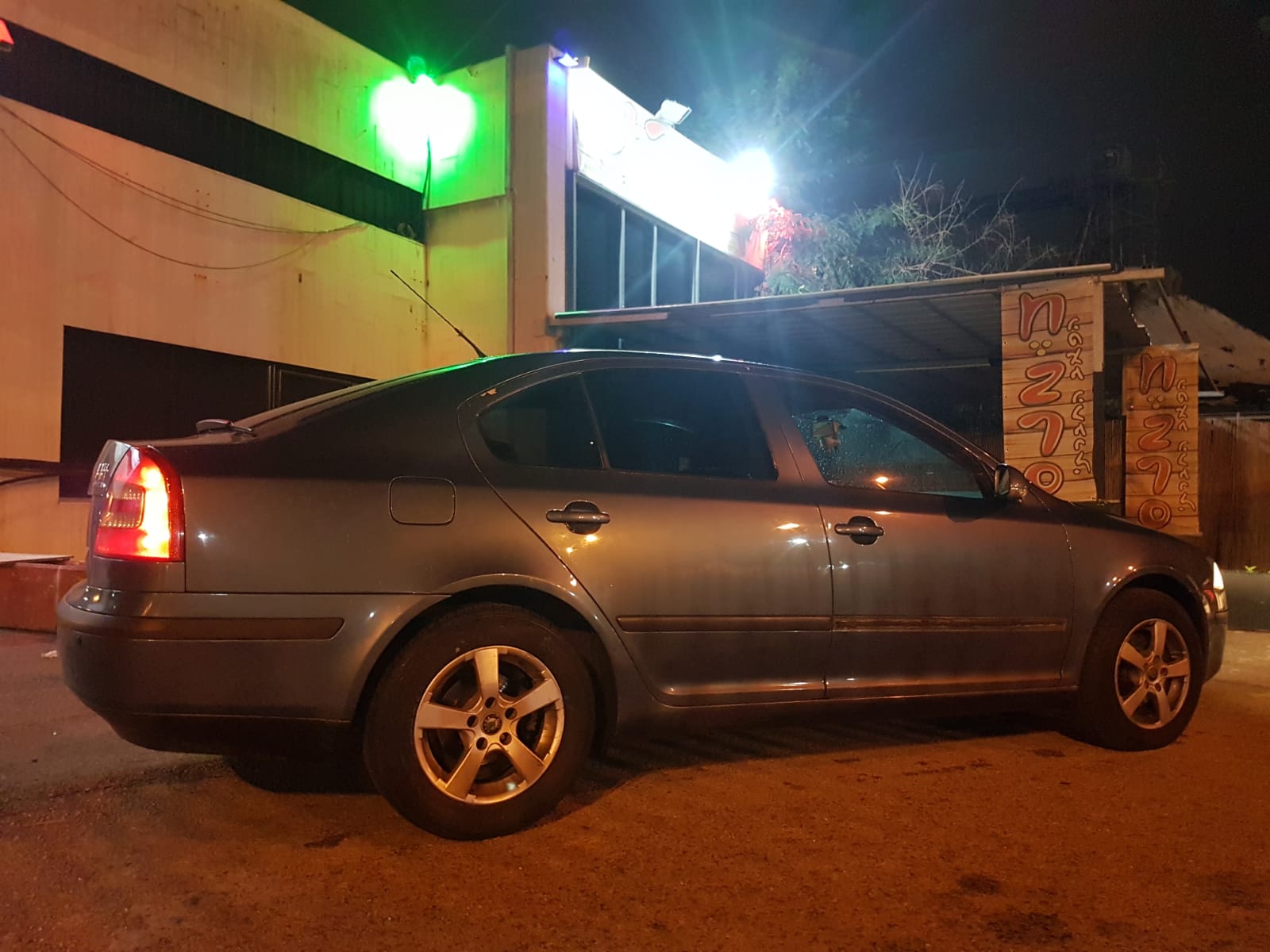

לבסוף החלטתי להזמין את קפיצי העזר של MAD דרך ורטהיים, נדרשה הזמנה מחו"ל לדגם שמתאים לרכב שלי וחיכיתי עד אתמול קצת יותר מחודש. שילמתי כ- 1750₪ כולל מע"מ והסוכן שלהם דאג להקפיץ את החבילה לעיר שלי (לא אכנס לפינה של המחיר, אני לא אחד שמתמקח). התקנה קצרה במוסך אנרג'י בקריות. רשמים ראשונים: אין ויכוח על כך שחל שינוי ויזואלי משמעותי (מצורפות תמונות לפני ואחרי) - אם להשוות לגלגל הקדמי אז האחורי גבוהה ממנו רק בכחצי ס"מ (כלומר לא נראה מוזר). הישיבה מרגישה גבוהה יותר, ההיגוי מעודן יותר (ואולי זה פסיכולוגי). לגבי העמסה אעדכן בהמשך. חיסרון ראשון שמצאתי הוא שהקפיצים בצבע כחול, הייתי מעדיף אותם שחורים ולא בולטים על מנת לא למשוך תשומת לב בטסטים. Sent from my SM-G930F using Tapatalk -
