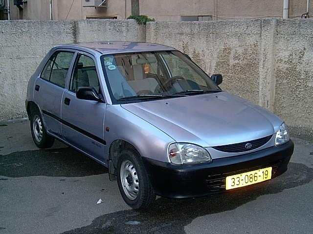

  8. למכירה דייהטסו שרייד 1997, אוטומטית יד שלישית (עברה יד בין אחים) שמורה מאוד, מטופלת + קבלות, הקונה יקבל מערכת וקודנית אצלנו במשפחה כבר 10 שנים 180 אלף ק"מ לפרטים נוספים קרן - 0544954997
