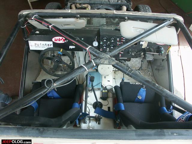

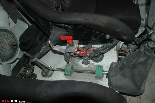

המנועים פחות או יותר באותו מקום לאורך בסיס הגלגלים (אני מעריך), נראה כאילו ברכב של שי אכן הנהג והנווט יותר קרובים למנוע מאשר ברכב של הלל. אפשר לראות את זה בשתי התמונות המצורפות - שימו לב שברכב של הלל ידית ההילוכים מקופלת מעט קדימה בעוד שברכב של שי יש מערכת מנופים וידית חדשה, כלומר הוא אכן התקרב משמעותית למנוע (או המנוע אליו, עניין של נקודת מבט) יש לשני הרכבים את אותם מתלים כמעט, מכל בחינה זה כלי רכב שקולים. גם הנהגים הם שניים מהטובים ביותר בארץ, וגם הנווטים וצוותי הסיוע הם המובילים... אז בעונה הקרובה צפויה תחרות אמיתית. -
