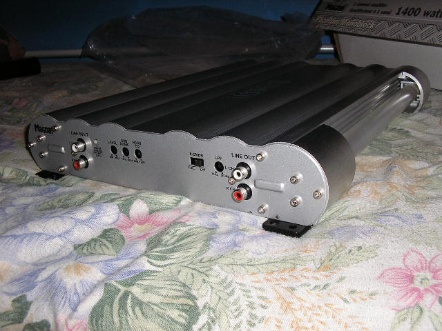

אוקי אז סוף סוף היום היה לי העונג והכבוד להביא את המונו הזה במחיר מעולה [880 שח במצב מעולה ושמור עם אחריות לעוד חצי שנה-ניקנה מאלי מהפורום בנאדם זהב] היום חיברתי את הסאב שלי [LANZAR MAX DVC 500RMS] על המונו הזה ב2 אוהם . ופתאום הסאב נישמע חיי יותר פחות עמום ומרוח , זז עמוק יותר ובקיקים מהירים יותר ואינו נימרח כתוצאה מכך הבאס היה מורגש יותר קצר יותר ופחות מתהתהד ונימרח .כמובן שהייתה הרגשה שהלאנזר הגיע לגבולות סף היכולת שלו [לכן אני שוקל להביא עוד סאב כזה לאזן ולהשתמש ולנצל ביעילות את כוחו של המונו הזה.]
בכל אופן בעיקבות הקניה ולפני ההתקנה באות השאלות :
1. הכבל מהאלטרנטור שלי עד למצבר [כ70 סמ אורך פחות או יותר] הוא 10G האלטרנטור 80 בכל אופן יש לי נפילת מתח של כחצי וולט באלטרנטור ונאמר לי להחליף מיד את הכבל מהאלטרנטור למצבר למינימום 8 G עד 4G עדיף.
בנוסף על כך בעומס [וונטה , מזגן אורות מערכת בפול וליום וגז בניים של כ2000 סלד] המתח במצבר בתדרים מסויימים המוגברים מתח המצבר יורד עד ל12.4 בשיא. אני משתמש עם כבל 8 G וזה עוד ללא המונו מחובר אלה 4 ה4 ערוצים על כל הסאב ועוד 2 ערוצים על הקומפוננט. בכל אופן הוצע לי להעביר 8G במקביל ל8 הקיים ולחבר 8+8 מקביליים למונו או לחבר 4 ישיר למונו בלבד ? האם יהיה הבדל ניכר בין 2 האופציות חיבור ?
2. האם יש צורך ממשי בשימוש בבורר הבאס בובסט במגבר ואם כן במה זה יתרום ואם זה יכול להרוס את השמע אני אשמח לדעת למה..?
בנוסף על כך אם התיבה מכוונת ל40 אז את הפילטר סאבסוניק אני מכון גם ל40 ? שמתחת לתדר הזה המונו יחתוך כדי לא להרוס את הסאב שלא יכול לנגן תדרים נמוכים יותר ממה שהתיבה מכוונת?
3. בעיקבות המונו והמגבר 4 ערוצים הנוסף והצורך בחיתוכים ופונקציות וכיוון שונות ויציאות הגברה נוספות אני רואה צורך להחליף פאנל . מה לדעתכם יכול לשבת אצלי טוב בהתאם לרכיבים ולדרישות ולתקציב של נגיד עד 800 מיד שניה ?
אשמח לקבל חוות דעת על דגמים..
אני יודע שאני כותב הרבה ואוהב להרחיב ואני יותר מכך אשמח אם מישהו יתייחס ברצינות לשאלותי ויוכל לעזור ברצינות.
תודה מראש.
