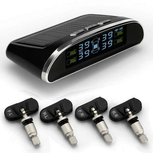

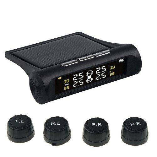

אפשר להתקין מערכת TPMS אפטרמרקט.
קיימים שני סוגים - אחת רצינית יותר עם חיישנים פנימיים, דורשת פירוק הצמיגים.
ושניה עם חיישנים שבאים במקום הפקק של הונטיל, לא דורשת פירק צמיגים.
תמונות להמחשה.

אפשר לקנות בעליאקפרס ו Ebay. לא יודע מי מוכר ומתקין את זה בארץ.
אישית הייתי קונה את המערכת עם חיישנים חיצוניים רק בשביל לא להתעסק עם פירוק הצמיגים, היא גם לא דורשת התקנה.
חסרונות - יכולים לגנוב את הישנים, ויתכן שידרש איזון גלגלים מחדש בגלל תוספת המשקל של החיישן.
המחיר לא גבוה, סדר גודל של 20 - 30 דולר. פעם חשבתי ברצינות להזמין כזאת אבל  מכיוון שיש לי באוטו מערכת TPMS עקיפה מקורית, החלטתי שמיותר עוד מערכת. לכן לא יכול להמליץ מניסיון, רק בדקתי אז מה קיים בתחום.
