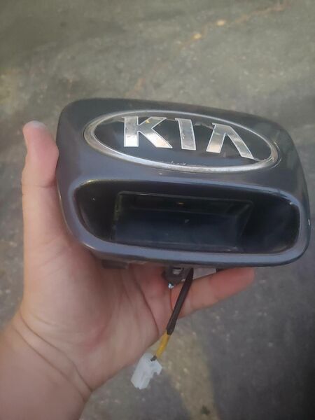

בזמנו שאלתי במוסך יבואן כמה יעלה לתקן את זה, אמרו לי  700 ש"ח להחליף את המנגנון, ובאותה נשימה המליצו כתחליף להדביק דבק חבלה 🙄 על המקום. אפילו לא ידעתי שזה השם שלו. הדבק מחזיק כבר שנתיים אם לא יותר. תודה על ההדרכה.
לפני כשעה, avngas כתב:
אני הדבקתי עם איזולירבנד שחור, מחזיק מעולה.
בכל מקרה תודה על ההדרכה, אם יהיו בעיות, אחליף.
טוב לדעת שמוכרים את הכפתור בנפרד.
לפני שנתיים מצאתי את הכפתור רק כחלק אינטגרטיבי במכלול הסמל.
מה עשיתי? שמתי פנימית של אופניים וסגרתי חזרה.

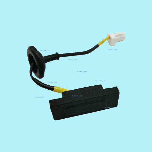

לפני 3 דקות, EliC25 כתב:
זה לא כפתור מקורי של קיה/יונדאי. כנראה איזה סיני זיהה שיש בעיה והחליט לייצר חלק תחליפי תואם.
בחלקים כאלו תחליפיים אני אומר "אם המקורי החזיק כל כך מעט זמן, אין טעם לקנות אותו"

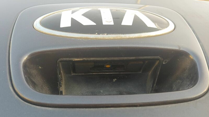

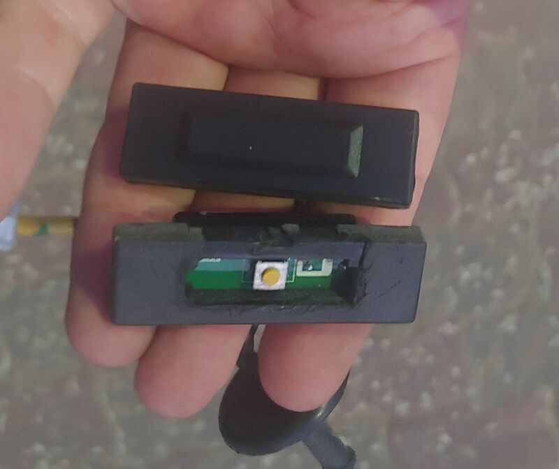

זה מתג לחיצה מולחם על לוח, מהלוח יוצא חוט, מקדימה גומיה ומאחורה יציקה של סוג של אפוקסי לאטימה.
אין בזה שום דבר חוץ מזה לכן לא משנה מקורי או תחליפי.
דיברתי יותר בכלליות על העניין, אני תמיד מעדיף מקורי, לאו דווקא בגלל עמידות לאורך זמן, אלא גם בגלל איכות השימוש והדיוק של אותו חלק. מאחר ומדובר בחלק שבאמת אין משמעות לאיכותו ברמת השימוש, אלא רק לזמן שהוא שורד, ובמבחן הזמן, החלק המקורי לא החזיק הרבה זמן, אז אין לו שום יתרון על תחליפי בעיניי.
