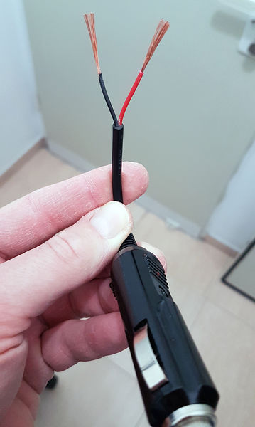

תקע ה-12V של הקומפרסור שבאחד הרכבים הלך לעולמו. רכשתי חליפי, שעליו אין בעיה לזהות מי זה + ומי זה -:

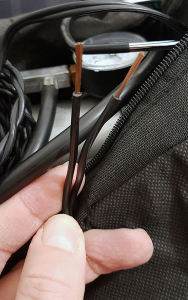

אלא מה? בטפשותי גזרתי את התקע הישן במקום לפרק אותו כדי שאוכל לסמן לעצמי מי הפלוס ומי המינוס, מה שמשאיר אותי עם זה:
אז איך אפשר לדעת? לצורך העניין, יש לי רב מודד אבל השימוש היחיד שלי בו עד עכשיו היה כדי לוודא מתח בתיבת הפיוזים שברכב- אני לא יודע מעבר וגם חיפוש לא מעלה לי כלום.
לעזרתכם אודה, ומוכן להעלות תמונה של טריומף מחלידה, אם זה מעניין.
אין ברירה - תפרק בצד שני של הכבל...
יש להניח ששם כבר תראה מי נגד מי.

אגב- שים לב שהחוטים בתקע החדש שלך בקוודרנט הרבה יותר קטן.
עלול להוות בעיה.

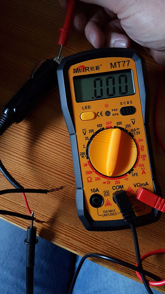

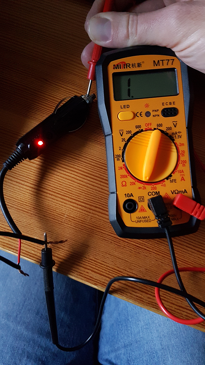

חיברתי זמנית ולהלן המדידות (האם אני בכלל מודד נכון?):
לפי האינטואיציה שלי - החיווט הפוך (+ ל- -). נכון?
יוחאי,
הבדיקה שאתה עושה על מצב התנגדות לא נותנת לך שום אינדקציה, חוץ מלאמת את האקסיומה שהציע מרק (שפלוס הוא תמיד בפין המרכזי)
מרק,
הבעיה שלו היא שיש לו קומפרסור בלי תקע.
אם הוא יזין אותו הפוך, הוא עלול לגרום לו נזק רציני.
דווקא בתקע החדש שלו החוטים מסומנים ואין לו בעיה לזהות.
בצר לי, אני הייתי מודד רציפות לגוף הקומפרסור.
אבל להציע למישהו אחר לעשות את זה זה לא אחראי.

יכול להיות ולא הבנתי אותך נכון אבל ניראה לי ענית על משהו אחר.
לא הייתי ממליץ לחבר את המדחס לשקע מבלי לדעתי בוודאות מה הקוטביות, לכן השיטה הכי בטוחה זה לפרק.
ד"א שמת לב לעובי של החוטים בתקע שקנית לאומת העובי של המדחס?תקח את זה בחשבון.

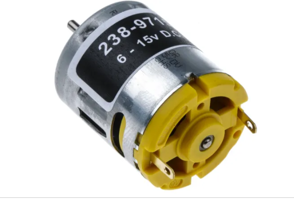

המעגל הוא רק מנוע DC שמסתובב ומניע בוכנה מעלה מטה. תנועת הבוכנה לא תשתנה גם אם המנוע יסתובב הפוך.
אחרי פירוק הוא צפוי לראות את שני החוטים מחוברים לשני חיבורי המנוע, שנראים זהים ולא מסומנים ב +/-.

עכשיו כשאני חושב על זה, יש דרך לבדוק אם מדובר חיבור ישיר למנוע- לבדוק התנגדות
מה אומרים?
