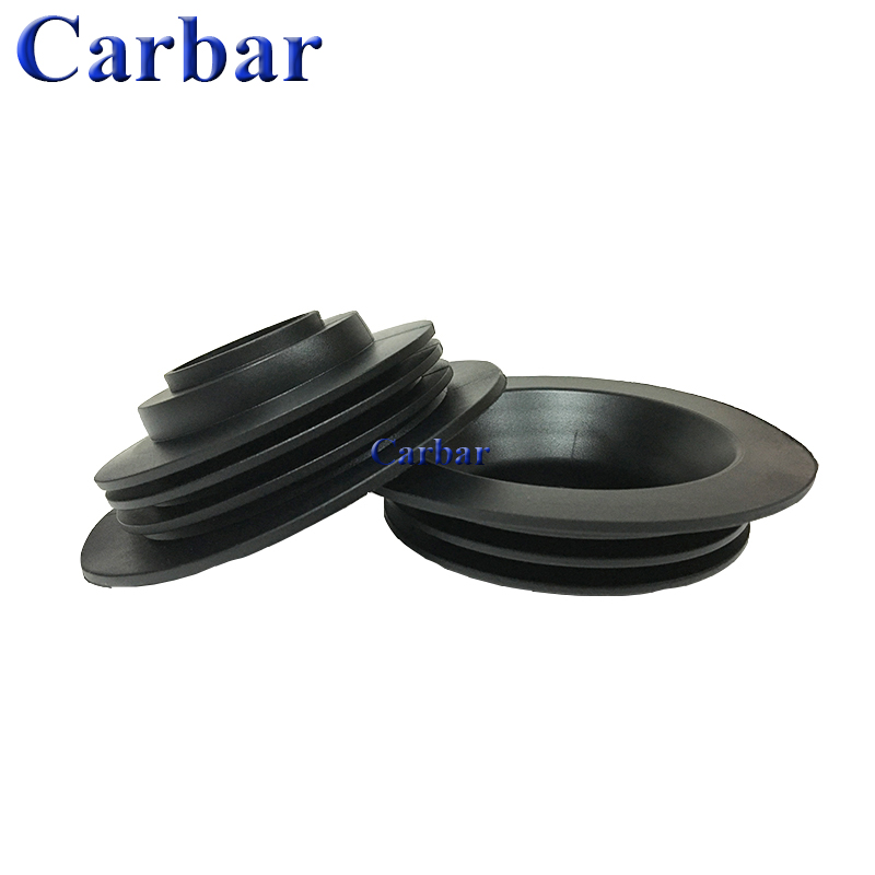

בקשר לאטימה של המכסה,
לאן החוט הכחול והאדום שלך הולכים שהם יוצאים מהמכסה התכלת? הם אמורים ללכת לבאלסט, ואז הסגירה של המכסה השחור לא תקינה, האם אני מבין נכון? או שיש לך באלסט קטן והוא בתוך החלל הקטן ליד חיבורי הנורה?
מה שאתה צריך לעשות זה לנתק את הכבלים מהנורה, להפריד את המכסה התכלת מהמכסה השחור, לחורר את המכסה השחור (במקדחה עם ראש חירור) שיתאים למכסה התכלת.
המכסה השחור אמור להראות בערך כך בסוף התהליך:
בהצלחה :D

כל החוטים וחלקי הקיט נשארים בתוך הפנס עצמו. אם לא היה צריך להוציא הארקה לא הייתי צריך לקדוח/לחתוך בכלל את מכסה הגומי ולא היה צורך במאריכים.
שאלתי רק איך לאטום את החתך הקטן שעשיתי בשביל להוציא את החוט של ההארקה.

אני בד"כ מתאים גומיה קטנה ומדביק עם סיליקון.
אם החור קטן - אוטם עם סיליקון שחור בלבד, ועושה בו חור עם מברג דוקרן קטן.
מחמם את הדוקרן ובעדינות לאחר יבוש הסיליקון כ 24 שעות .
עושה חור בסיליקון ואז מעביר את החוטים.
הבעיה - זמן יבוש , לכן אם צריך להשתמש ברכב, בנתיים להעביר את החוטים בצד של הגומיה.
או לקצר הליכים ולאטום עם סיליקון שחור , במצב הזה למלא את החור עם החוטים.
Sent from my ONE A2003 using Tapatalk
מוזר מאוד, הבאלסט שלך נכנס לחלל שבו הנורה נמצאת? כנראה 35W קטנים משמעותית מ-55W.
הבאלסט שלי גדול מהחלל הזה פי שתיים.
אם כך, כמו שהומלץ - סיליקון יהיה הפתרון האולטימטיבי.
