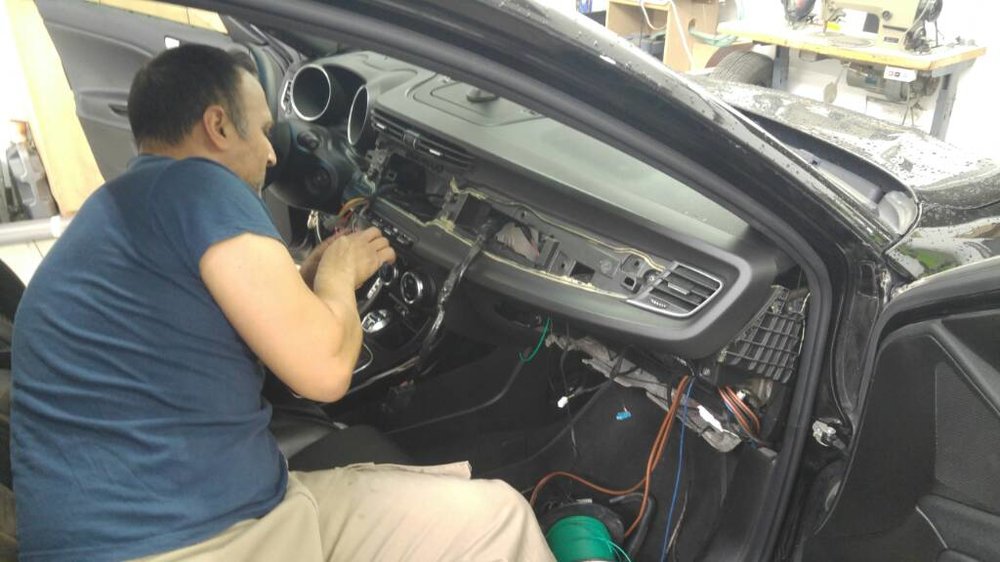

במקור, התכנון היה לבצע את ההתקנה באופן עצמאי - כי בסה"כ "על הנייר" זה לא נשמע כמו משהו גדול במיוחד ...
אבל, לאחר שביקרתי בסדנא של יוסי "אלפיין" (ECAUDIO) לפני משהו כמו חודש בניגוע להתייעצות על PHASE2 של הפרוייקט (אליו נגיע אח"כ), התרשמתי ממנו מאוד לחיוב והחלטתי שאבצע את ההתקנה אצלו.
כמה מילים על יוסי -
הרבה טקסט נשפך על הברנש הזה בפורום הזה, ובפורומים אחרים. כולם אומרים את אותו הדבר - מקצוען מהרמה הגבוהה ביותר, לא זול - אבל העבודה בהתאם.
אז אחרי שביליתי יום שלם במחיצתו וראיתי איך הוא עובד, אז אני יכול לאשרר - אכן לא זול, ועם זאת אכן מקצועי ברמה גבוהה ביותר.
יוסי עובד לאט, אבל יסודי. הוא לא מעגל פינות, כל חיווט שלו עובר הלחמה, בידוד ראשוני, ובידוד נוסף ("חיווט צמה"). התוצאה היא התקנה "נקיה" מאוד. לאנשים עם OCD (אהמ) זה דבר עם הרבה ערך, לאנשים בלי OCD זה עדיין עם ערך כי זה יקל כאשר יצטרכו לבצע שינויים ו/או "לדבג" בעיות בעתיד.
אז בשורה התחתונה, למרות שזה דרש ממני סידורים לוגיסטיים לא נוחים (אני מהצפון, הוא במרכז, צריך יום חופש...), ולמרות שזה היה לא זול בכלל - אני מרוצה מרמת ההתקנה והשירות ומאמין שההשקעה הזו 'תחזיר את עצמה'.
עוד אציין, כי ההערכה הראשונית שלי בנוגע לפשטות ההתקנה היתה מופרכת לחלוטין - ההתקנה לקחה לנו יום שלם (פלוס חריגה בזמנים). אם הייתי נכנס לזה עצמאית זה היה 'בור' זמן של הרבה מעבר ליום (מה גם שאין לי באמת יום מרוכז, אלא ערבים/סופ"שים), ואני שמח שזה לא מה שקרה. בהינתן הלו"ז התובעני שלי אני מעדיף השקעה נקודתית מאשר פריסה על פני זמן רב, וכמובן שהאיכות עבודה של יוסי זה משהו שלא הייתי יכול לעשות בעצמי, not by a long shot.

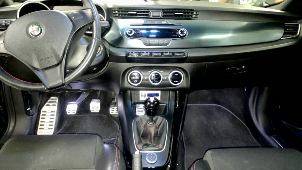

עבור השליטה במכשיר האנדרואיד רכשתי מודול קטן וחביב - כפתור המחובר ע"י BT, ומציע שליטה מרחוק. הוא נראה טוב ויושב נהדר בפנים הרכב.
השליטה בפרוססור מבוצעת ע"י שלט מקורי שהגיע איתו, גם הוא הותקן ברכב, התאורה שלו בגוון זהה לתאורה המקורית ברכב והוא בכלליות נראה טוב - כך שגם שם יש הצלחה.

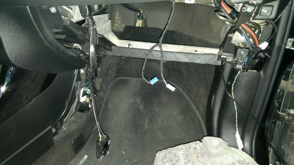

כל שאר ההתקנה מוסלקת לחלוטין.
בסה"כ, בתור מי שחשוב לו מאוד האינטריור - אני מרוצה וחושב שיצא מאוד מוצלח.

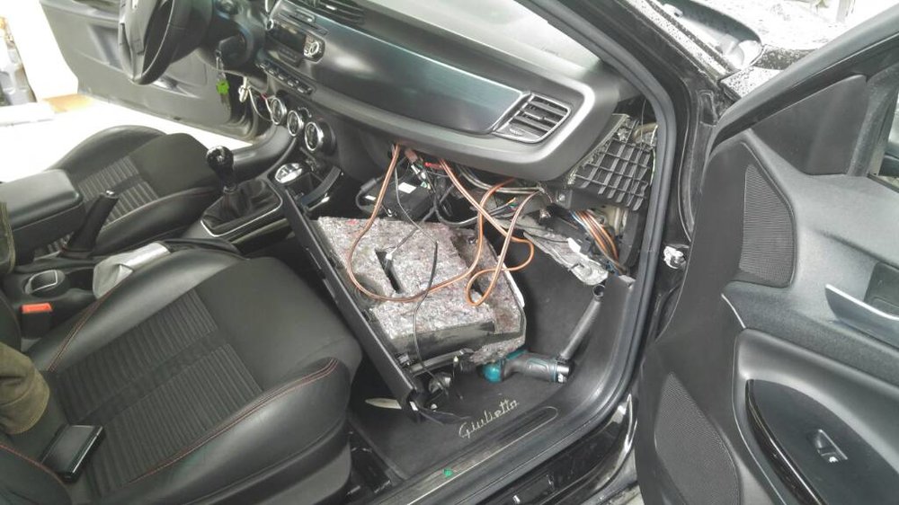

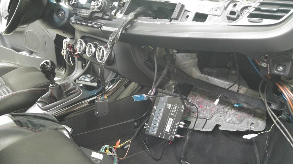

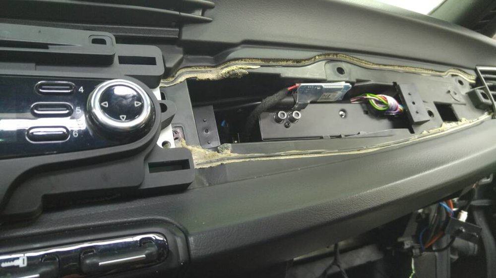

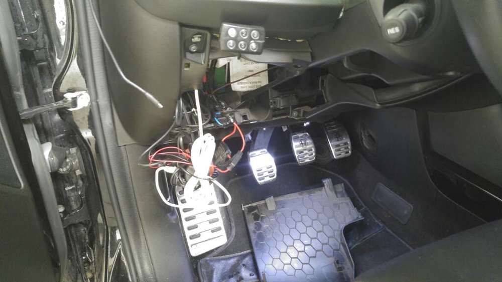

אצרף תמונות בהודעה הבאה, מתחילת אמצע וסוף ההתקנה.
תמונות
לפני
באמצע
סוף

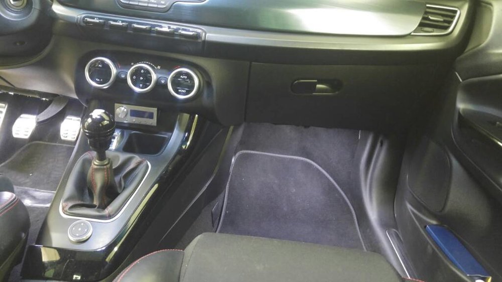

Peugeot 208 GTI 2016
אדי -
הכפתור הוא Satechi BT Series, לינק לאמזון
רואים אותו מתחת לידית ההילוכים בתמונה האחרונה, מראה נקי ונאה (בעיני), השחור משתלב עם המראה הכללי של האנטריור אצלי, וה'עטיפת כרום' מתאימה גם היא לנגיעות כרום הקלות שיש באזור ידית ההילוכים.
המיקום לא מפריע בעין, זמין בקלות ליד, נוחות תפעול נהדרת. במקור תכננתי להרכיב באזור ההגה (מאחורי ההגה, במקום שלא ניתן לראות), אבל אז יוסי בא עם ההברקה המיקומית הזו והשאר היסטוריה.
אני מקווה שאוכל לקנפג אותו כך שהוא גם ישלוט בקבלת/ניתוק שיחות, ואז זה יהיה אפילו עוד יותר נוח!
