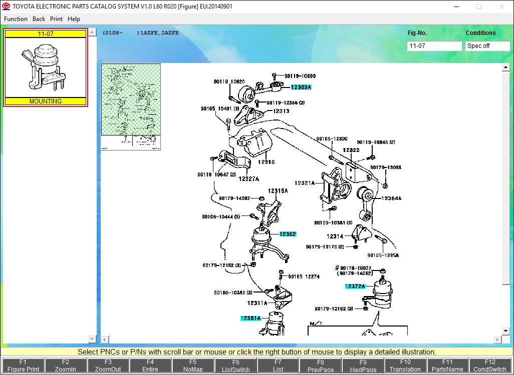

מצ"ב רשימת כל המק"טים של תושבות המנוע ברכב שלך.

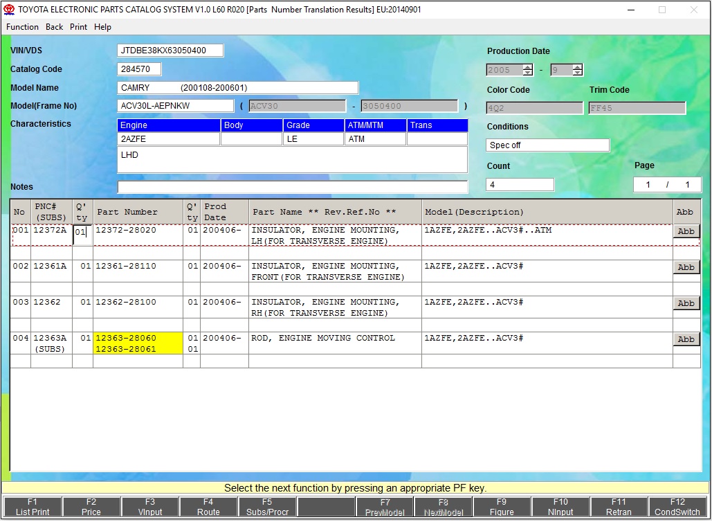

אני לא יודע מהם המספרים שכתבת, מק"ט של טויוטה מורכב מ 10 ספרות (או ספרות ומספרים) ואותם אתה יכול לראות ב part number בטבלה המצורפת.
לפי הסדר:
שמאלית
קדמית
ימנית
עליונה (משכך)
