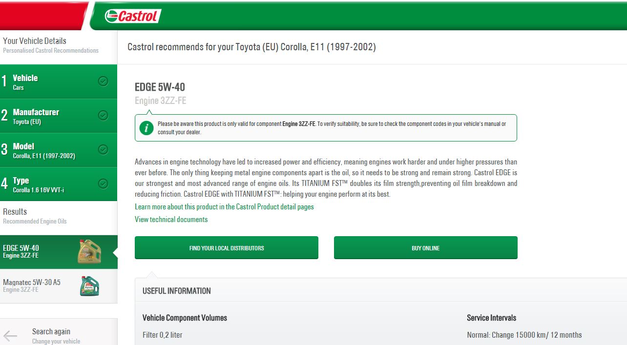

אם דגם המנוע שלך הוא 3ZZ-FE יש לך שתי אופציות לפי התמונה המצורפת.
האופציה הראשונה היא מעולה השמן TITANIUM FST הוא שמן מעולה גם המגנטק מעולה אני משתמש בו בפאביה שלי רק עם ACEA C3.
