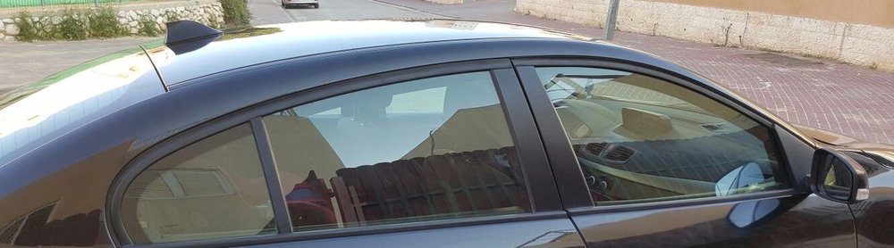

בינתיים שאני משתעמם לי עד לקבלת הרכב החדש מכלמוביל ורשימת ההמתנה הארוכה שלהם, השאלתי רנו פלואנס מחבר לנסיעה מסויימת, ואז החלטתי להפתיע אותו ולשמח אותו קצת.
החבר הזה קנה את הרכב מליסינג, במצב לא הכי, ואז הוא חנה בשכונה מלאה ילדים נחמדים ששרטו לו את הרכב מכל הכיוונים, פשוט מילאו לו את הרכב - שהוא בצבע שחור - בשריטות ענקיות ומזעזעות.
בנוסף לכך הרכב לא נשטף חצי שנה מיום הקניה, גם בגלל שהחבר שלי הוא אדם שלא מתחבר לקטע הזה של שטיפת רכב, וגם בגלל שהחבר שלי היה ממש מבואס מהשריטות שעשו לו (60 אחוז מהשריטות נעשו בפעם אחת שהוא חנה במקום מועד לפורענות) וזה הוציא לו את החשק אפילו לקחת את הרכב לשטיפה עלובה במכונה. הוא היה מבואס לגמרי.
בנוסף לכל השריטות העמוקות שנעשו עם חפץ חד, היו גם אלפי סווירלים שדרשו פוליש עמוק וגם לכלוכים על האוטו שלא יורדים בשטיפה רגילה אלא רק עם פלסטלינה וכאלה.

תוך כדי שאני שופך מים מהג'ריקן על הרכב המסריח והמלוכלך, שפשפתי את הרכב עם המטלית מיקרופייבר הפשוטה שברשותי. רוב הלכלוכים ירדו, למעט אלה שדבוקים ומורגשים במישוש.
לאחר שגמרתי לעבור על כל הרכב, ונגמרו 4 ליטר (נשאר קצת עודף), ייבשתי את כל הרכב עם הג'ילדה שברשותי. מידי פעם סחטתי את הג'ילדה, ניערתי והמשכתי הלאה.
לאחר שעברה רבע שעה מתחילת העבודה והרכב התייבש לחלוטין, ונותרו רק טיפות פה ושם, עברתי ליישום הווקס.
מרחתי את הווקס בתנועות סיבוביות על הרכב. לא נתתי לו זמן להתייבש, גמרתי את מכסה המנוע ומיד הברקתי עם מטלית המיקרופייבר המשומשת שברשותי. ככה לגבי כל חלק ברכב.
לאחר שעברה עוד רבע שעה, וסך הכל חצי שעה מתחילת העבודה, הרכב נראה חדש ממרחק של מטר - אפילו השריטות הענקיות טושטשו, ובלטו רק 2-3 שריטות שנראו מזווית מסויימת בלבד. למגע יד הרכב היה די מחוספס, מה שגרם לי להתגעגע ל-FRV ז"ל שהיתה חלקה תמיד במובן הכי חלק שיכול להיות, אבל העיקר - נראה אחלה.
להשלמת התמונה גם הדבקתי לו אנטנת כריש שמצאתי בעלי אקספרס ב-5 דולר, כיסוי להגה ב-50 שקל, ולקחתי את הרכב לפוליש לפנסים באיזה מוסך שלקח על זה 50 שקל. על חשבוני, מגיע לו.

ואחרון חביב - הגג:

שכחתי לציין שהחבר שלי לא האמין למראה עיניו, הוא פשוט היה מאושר כשהוא ראה את הרכב. אחר כך הוא סיפר לי שהוא קיבל מלא מחמאות, ואפילו אנשים שרצו לקנות את הרכב הנפוץ הזה ושאלו כמה עולה. אלה ששמעו ממנו על השריטות שמילאו את הרכב, שאלו אותו איפה השריטות, ואם הוא הלך לפחח לצבוע את הרכב. בקיצור יש תמורה בעד האגרה, שווה להתאמץ חצי שעה.
