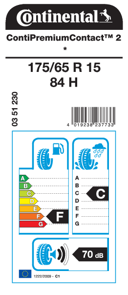

איתמר, ההבדל קיים ושריר (תמונה 2E).

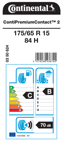

לי יש גם שאלה בנושא, קניתי את הCPC2 במידה 175/65/15 84H ומה שמוזר הוא שיש גם דגם עם כוכבית וגיליתי לאחר מכן שבאתר יש את שני הדגמים והדגם עם הכוכבית גרוע מהדגם הרגיל מבחינת הדירוג של הבלימה/רעש וחיחסכון בדלק- למה ואיזה דגם זה באמת?

קניתי אותו. וההבדל שמצאתי בינתיים הוא בדירוג החלקה. ללא ה E הוא דירוג B, ועם ה E הוא דירוג C.
סימון הכוכבית מסמל צמיג מקורי לרכבי BMW.
יש להפנים כי דירוגי ה-EU אינם מספרים את כל הסיפור לגבי הצמיג.
דירוג הרעש מתייחס לרעש חיצוני שנמדד במרחק נתיב בעת שהרכב חולף במהירות 80 קמ"ש ואין להשליך על רעש בפנים הרכב.
דירוג החסכון בדלק מתייחס לתוואי נסיעה מסויים ברכב בעל צריכת דלק ממוצעת של 1/12.5. דירוג נמוך יותר יכול למשל להעיד על צמיג רך יותר (אם כי אני בטוח שלא בהכרח).
דירוג הבלימה מתייחס למבחן בלימה מ-80 קמ"ש בכביש רטוב בלבד. אין להשליך מזה לגבי בלימה ביבש, או לרמת האחיזה שהצמיג מספק בתנאים אחרים כמו תימרונים למיניהם.
פותה"ש - כפי שצויין בלינק שנתתי, מדובר בסימול המעיד על תכונת התנגדות לגלגול נמוכה יותר, מה שאמור בעיקרון להיטיב עם צריכת הדלק, כנראה (אם כי לא בהכרח) ע"ח רמת האחיזה שהצמיגים יעניקו במצבים מסויימים. יחד עם זאת, אני מאמין שההבדלים אינם כה משמעותיים בשימוש יומיומי רגיל.
וזה לא דירוג החלקה, אלא בלימה ברטוב כפי שציינתי לעיל.
ה* מתייחס להרכבה ראשונה של המידה לא הדגם-איזה ב.מ.וו מגיעה עם המידה 175/65R15?
ביקורות זה בסדר גמור אבל לא תמיד משקף כי יש הבדלים בין הנהגים,תוואי שטח ,מצבו המכני של הרכב וכו'.
כנראה שקיימות שתי אסכולות תום :lol: כיום לא ניתן להשוואת בין טיב צמיגים למעט! הדירוג.
יצרני הרכבים עובדים עם מספר יצרני צמיגים במקביל.
סימול הכוכבית במקרה זה אינו ייחודי לקונטיננטל, וקיים גם אצל הנקוק במידה זו עבור ה-K425 למשל.
אם זה מספיק בשביל BMW, מי אני שאתווכח :wink:
לדעתי ה-K425 נמצא יותר בקטגוריה המקבילה לאקו-קונטקט ולא לפרימיום, אבל צמיגי OE עוברים כאמור את האישורים הנדרשים מטעם היצרן, ובמידה הזו אצל הנקוק רק הדגם הזה רלוונטי. אני מניח שיש פה גם ענין של הסכמים בין החברות מבחינת כמות הצמיגים שמשולבים במפעל וכד'.
