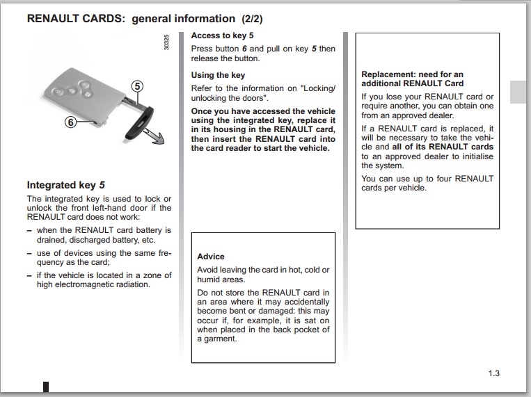

בכרטיס מפתח שיש לך יש מפתח פיזי שאפשר לנתק בעזרת איזשהו כפתור הזזה (אם אני זוכר נכון).
בידית פתיחת דלת הנהג אמור להיות חלק פלסטיק שמתנתק (איפה שפעם היו מכניסים את המפתח).
כשתנתק אותו אתה תגלה חריץ למפתח שהוצאת מהכרטיס מפתח.

כיסוי הפלסטיק הזה ממש עקשן ..חששתי לשבור אותו.
צריך להוציא אותו עם מברג או משהו כזה?

החלק התחתון של הכיסוי אמור להיות חריץ דחוף לשם את המפתח החירום שישמש כמו מנוף לחלוץ את הכיסוי אז המנעול דלת יהיה נגיש
