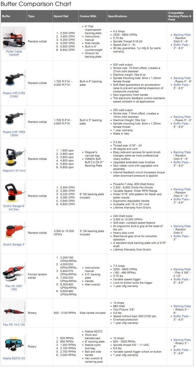

עדכון :
השוואת נתונים בסיסת לפולישרים :
Porter Cable 7424XP, RUPES LHR21, RUPES LHR15, Meguiar's G110,
Griot's Garage 6", Griot's Garage 3", FLEX XC 3401, FLEX PE 14-2, Makita 9227C.

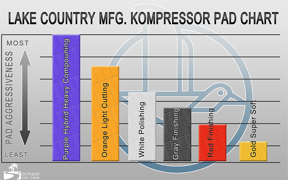

פירוט פדים מסדרת Kompressor של חברת Lake country

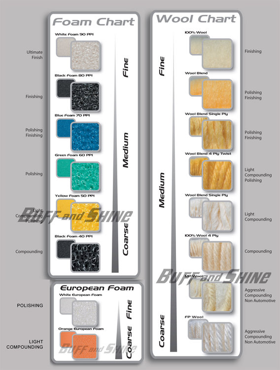

פדי פרווה וספוגים של היצרן BUFF AND SHINE

שלום אני מעוניין לדעת מה סוגי הספוגים והפדים שמשתמשים לצורך פוליש ווקס פלסטיקה וכו יש עדינים רכים וגסים ועם שערות למה כול דבר משמש?תמונה להמחשה מצורפת
החלטתי לרכז כמה טבלאות פשוטות וידידותיות למשתמשים(עד כמה שאפשר).אני מרכז את מה שמצאתי ברשת לפניכם, לנוחיותכם.ישנן חברות שעדיין לא עברו הערכה מדוייקת לגבי מוצריהן ולכן אינן מופיעות. ברגע שאמצע חידושים אעדכן.בחלק מהטבלאות מופיע מידע משלים לגבי המוצרים ומומלץ לקרוא הכל בנוסף למפרטים השונים.אני לא מתכוון לערוך השוואות של איזה מוצרים טובים יותר ואילו פחות ומה יתרונותהם של כל אחד מהמוצרים, לכן אין טעם לשאול אותי.1.רמת/חוסר אגרסיביות למוצרי פוליש,ווקס,AIO,גלייז,קלינרים וכדומה:Autofinesse ,Black Fire ,Car pro,Chemical Guys ,Collnite ,Dodo juice ,Einszett ,Finish Kare ,Four Star Griots Garage,G techniq ,Klasse, Meguiars, Menzerna, Mothers, 3M, Optimum,P21s, Pinnacle, XMT, poorboys ,Prima ,Rupes ,S100 ,Scholl Concepts ,Sonax ,Sonus ,Wolfs chemicals ,Wolfgang polish_chart.jpg2: פירוט והשוואת מוצרי MENZERNAmenzena_polish.jpgמנזרנה לעצלנים:newestchart1200.jpg3:שילוב פדים והפולישים 105/205 המובילים של Meguiars:meg1_1.jpg4:שילוב פוליש ופדים Scholl Concepts:scholl_concepts_polish.jpgמפרט מלא:scholl_concepts_2.jpgפדים בלבד:1. HEXLOGIChex_logic_pads.jpg2.NANOSKINPolishing_system.jpg3.RUPESP372865.jpg4.Scholl:Spider Padsscholl_concepts_pad_election.jpg5.Lake Country lcchart.jpgהתאמת פדים lake county לעבודה **הצבעים מציגים רמת אגרסיביות, לא את צבע הפד!**LC_PADS.jpgאולי אעדכן בהמשך לגבי מכונות ועוד מוצרים בתחום.
