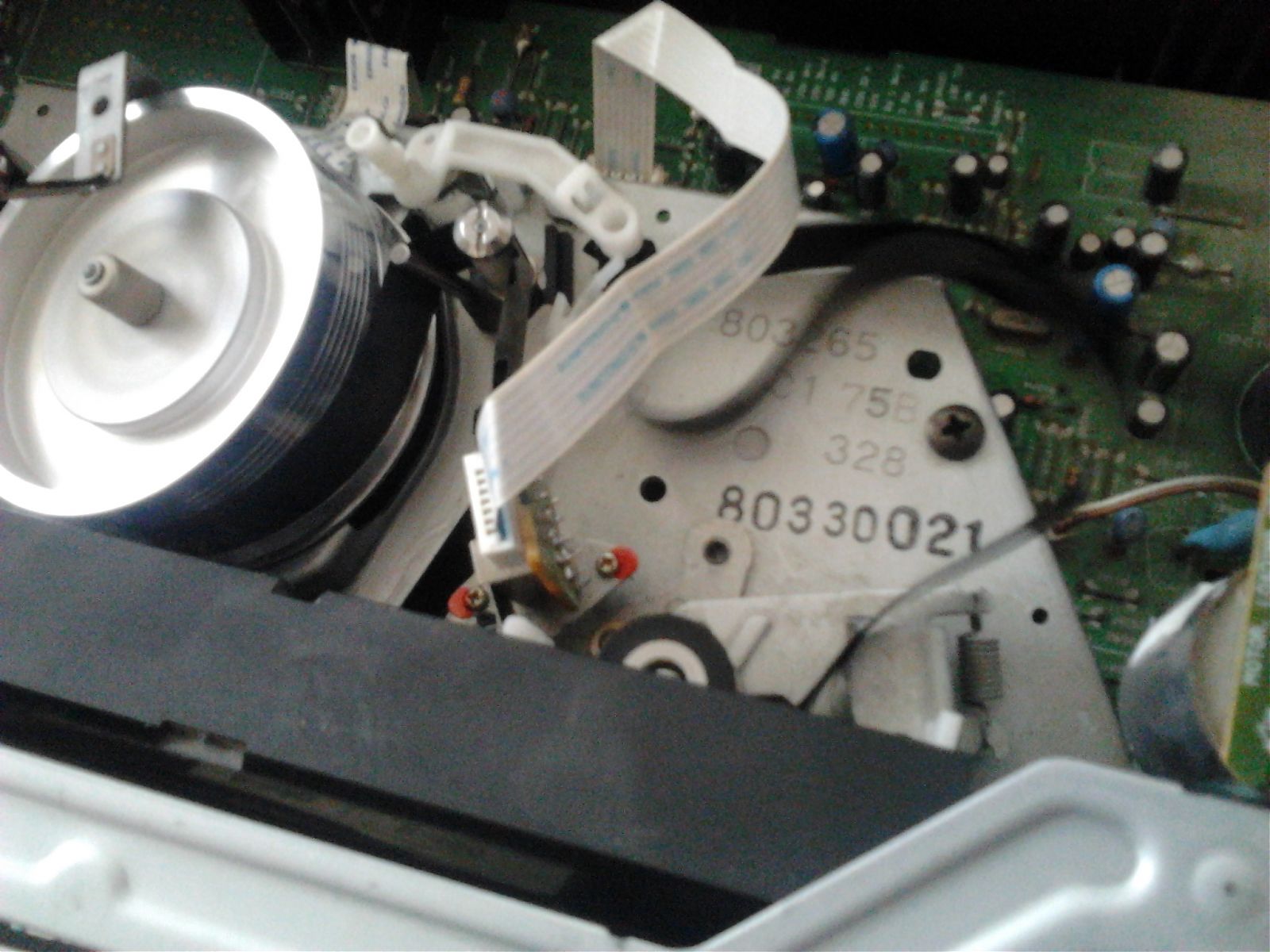

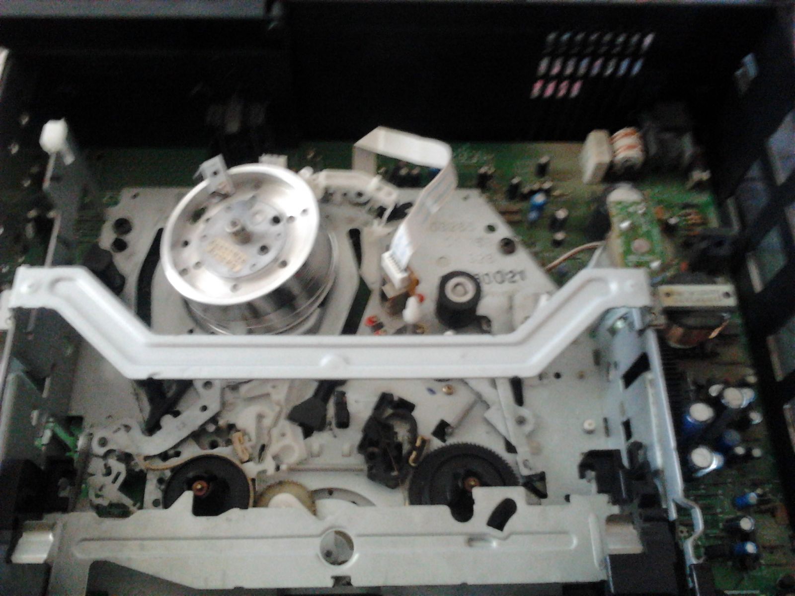

יש ברשותי מכשיר וידיאו ישן של חברת טושיבה בן 13 שנה.
אני צופה בו פעם בכמה זמן לראות סרטי VHS ישנים.

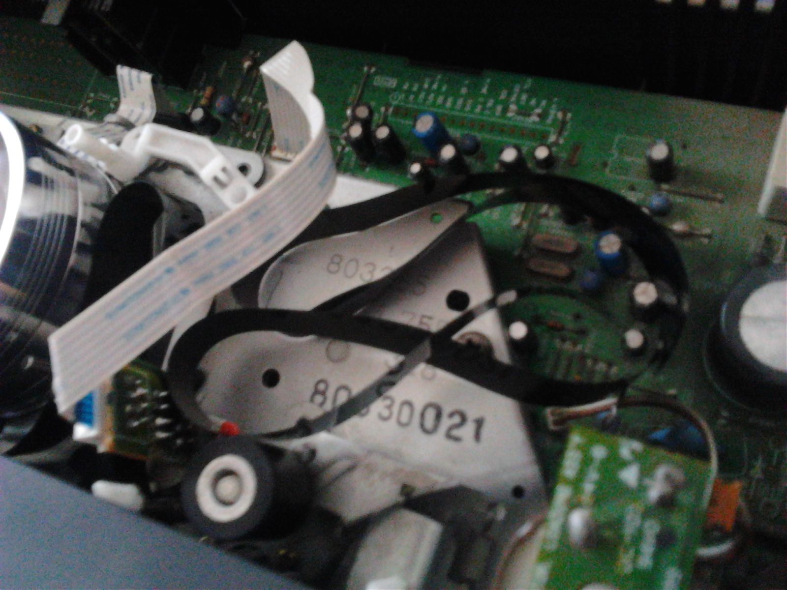

עד אתמול הוא עבד ולאחרונה ברגע שמכניסים קלטת הוידיאו תופס את הסליל עושה שם בלאגן ונעצר.
פתחתי את המכשיר ולא הצלחתי לעלות מהיכן מגיעה התקלה.:|
מצורפת תמונות ברגע שמכניסים קלטת הסליל של הקלטת מסתבך בפנים והוידיאו נכבה.
תודה רבה.

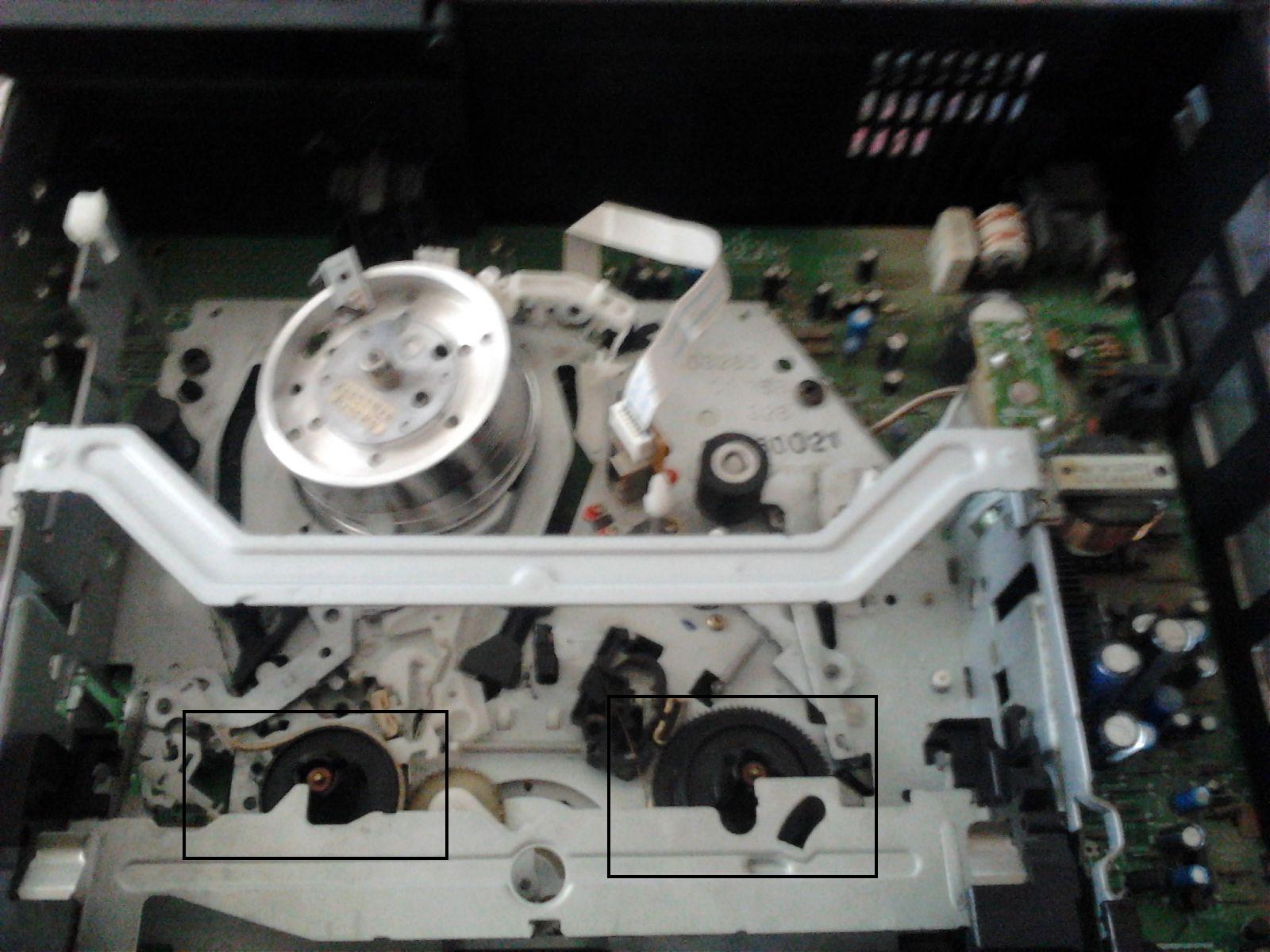

סבירות שיש לך בעייה במנוע שמניע או בסנכרון בין 2 הגלילים שמניעים את הקלטת (מסומנים במלבנים).

האם לוידאו שלך יש גומיות?
אם אפשר תן דגם מדוייק.
מה שאתה מתאר זה שמנוע ה-capstan שצירו הוא הניקל שנצמד עם גומיה עבה - pitch roller עובד ומושך את הסרט, אבל גלגלת האיסוף לא אוספת אותו.
במכשירים הפשוטים והישנים גלגלת האיסוף מונעת ע"י רצועת גומי.
במכשירים החדישים יותר, יש תמסורת ישירה שמופעלת ע"י גלגל תזמון בצורת G עם תעלות בתוכו.
אם זה מהסוג השני נדרש ידע והבנה של המערכת, הן למציאת התקלה והן להתקנה מחודשת של החלק השבור.
אם אתה רואה בתוך המכשיר עישה שחורה דביקה ומגעילה, אז זאת גומיה שהתפוררה עם הזמן.
חפש גלגלות שנראות כאילו אמורה להיות עליהן גומיה, ואין (כנראה על אחת מהן תהיה אותה עיסה שחורה דביקה ומגעילה).
חפש באיביי rubber band או rubber kit למכשיר שלך, ובתור פיתרון זמני אפשר לשים כל גומיה שמתאימה (בתנאי שלא תחליק או תימתח יותר מדי).
זאת מחלה של מכשירי טייפ/דיסק וידיאו ואודיו ישנים (במיוחד הזולים שבהם).

למיטב זכרוני זה כבר דגם חדיש בלי גומיות.
צריך לפרק את הפלטה של כל המכניקה, זה לא קשה ולראות מלמטה.
מצד שני זה לא יתן לך כלום, כי גם אם תמצא גלגל שינים שבור איך תחליף אותו?
אין מנוס או לקחת למעבדה או לנסות לקנות אחד תקין ביד 2
