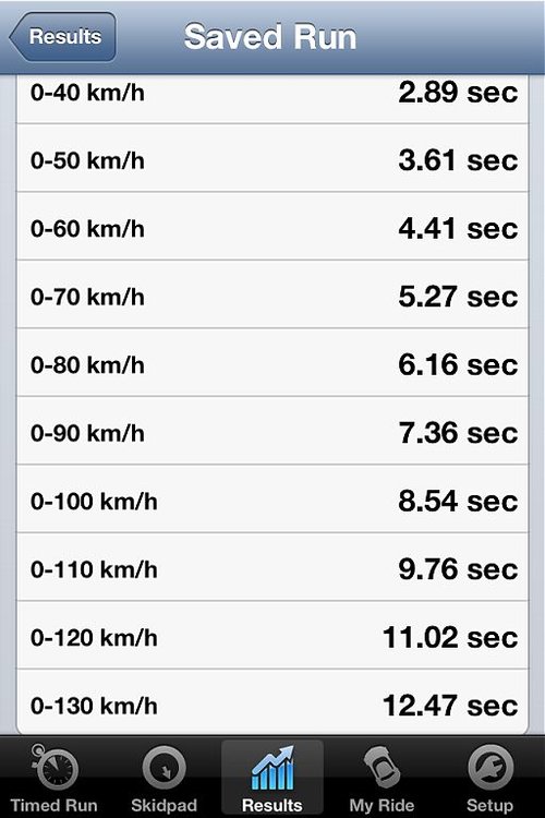

העניין הוא כזה : כשקיבלתי את הפוקוס לפני שנה ומשהו עשיתי בדיקות של תאוצה מ-0 ל-100 באמצעות אפליקציה שנקראת
dynolicious, שנחשבת בעולם למאד אמינה, ברמה של מכשירים ייעודיים (G-TECH וכו').
הנה מבחן שמשווה אותה מול מערכת מדידה מקצועית של מסלול דראג (ו-dyno) ומול הG-TECH
בזמנו כל המדידות שעשיתי נעו בין 8.1 ל-8.9 שניות. (נתון יצרן עומד על 8.9 שניות).
אחרי כמה חודשים עשיתי שוב כמה מדידות, וכל המדידות היו בין 9 ל-9.6 שניות, לא הצלחתי לרדת מה-9 שניות בכלל.
במקביל היו לי בעיות עם הגיר, הקלאץ' היה מחליק, לפעמים ממש מורגש ולפעמים רק החלקה קטנה בהעברות. אז חשבתי שזו הסיבה לירידה בביצועים.
השבוע סוף סוף הוחלפו לי הקלאצ'ים + מיסב לחץ, והלכתי למדוד שוב (הכל נעשה באותו קטע כביש, באותם תנאים/משקל וכו').
הצלחתי לרדת פעם אחת ל-8.9, רוב המדידות היו בין 9 ל-9.5 שניות. משהו נראה לי פה לא הגיוני ואני רוצה לאמת את זה מול
רכב אחר.
אז אם מישהו שיש לו פוקוס 2.0L (רצוי 5 ד', אבל לא קריטי, ההפרש הוא 0.1-0.2 שניות), ואייפון, יכול לבצע את המדידה ולדווח אז נוכל להשוות.

אביעד, בדיוק מה שחיפשתי ! :) תודה - מאד דומה למה שהיה לי במקור.
מעניין אם תנסה לבצע שוב עכשיו 4-5 מדידות במז"א קיצי מה תקבל.
אגב - הגיר שלך מעודכן בגירסה עם החץ הירוק ליד ההילוך במצב ידני ?
עוד דבר, בתוכנה אפשר להכניס משקל של הרכב ולקבל הערכה של ההספק. בזמנו בהאצות הטובות קיבלתי 160 כ"ס.
הזנתי משקל של 1480 ק"ג שזה בערך 1350 משקל עצמי + נהג + דלק + מטען.
החלפות הילוכים ב-S או בידני נותנות תוצאות דומות - בשני המקרים ההילוך עובר בסל"ד מירבי.
נראה לי שגם בD לא יהיה הבדל, אבל לא ניסיתי האמת.
איתמר - סורי אבל לא תצליח לשכנע אותי ששניה הבדל, באופן קבוע ויציב זה משהו שניתן לייחס למשתני סביבה, חבל על הויכוח.
אם בעבר, על עשרים-שלושים מדידות לא קיבלתי מעל 8.9 שניות אף פעם, והרוב היו סביב 8.4-8.5, והיום אני לא מצליח לרדת
מה-8.9 כשהרוב סביב 9.4, מדובר בשני טווחים שאין ביניהם חפיפה בכלל.
אי אפשר לייחס את זה לשום דבר מלבד הרכב עצמו (או 'טעות תפעול' כמו מזגן למשל או משהו כזה, אבל זה לא המקרה).
קשה להרגיש באופן אובייקטיבי באובדן ביצועים 'זוחל', שמסתכם בשנייה. בשביל זה יש מכשירי מדידה.
מה אני יכול לעשות עם זה ? כנראה כלום, אני לא יכול ללכת למוסך ולהגיד להם שירדה לי שניה בתאוצה..

אתה צריך להיות במצב סטטי, מוכן לזינוק, וללחוץ על START, שניה אחרי זה אתה מקבל סימן GO, ואז אתה מזנק
בזמנך החופשי, הוא מתחיל למדוד ברגע שאתה מתחיל לזוז.
זה לא עובד על GPS, הוא לא מספיק מהיר ומדוייק בשביל זה. משתמשים בחיישן התאוצה (accelatometer) שמובנה
בסמרטפון. מהירות היא אינטגרל של תאוצה + מהירות התחלתית. אם מהירות התחלתית ידועה ושווה אפס, אז אפשר לחשב
את המהירות הרגעית בצורה מאד מדוייקת לפי התאוצה.
אפשר להמשיך ולמצוא גם הספק לפי תאוצה ומסה.
על אותו עיקרון עובדים גם המכשירים המקצועיים - G-TECH ואחרים.
