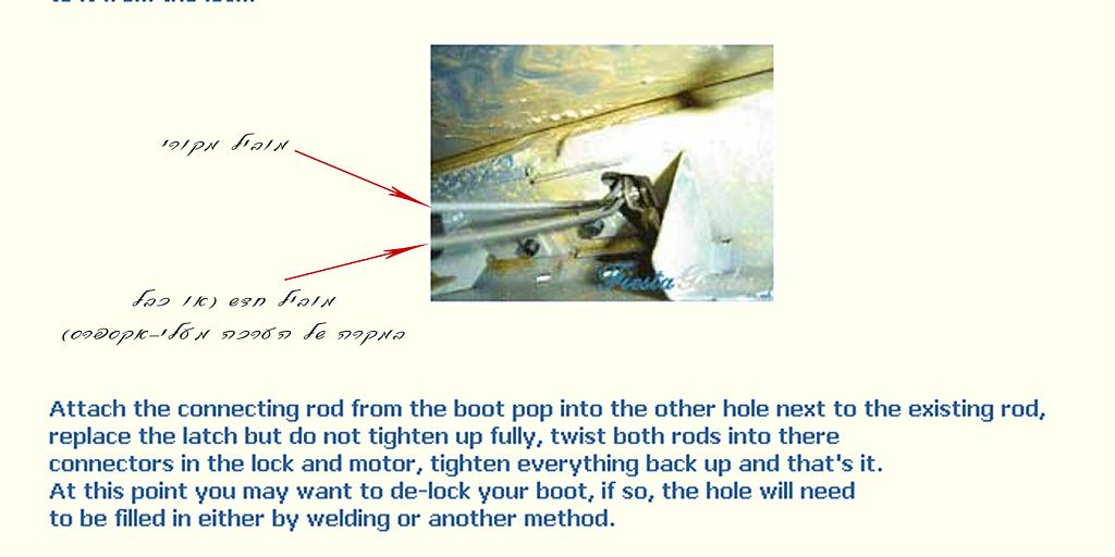

אבל העיקרון ממש פשוט. התמונה הבאה מתארת את השלב הקריטי בהתקנה:
חיבור הכבל/מוביל חדש במקביל למוביל שבא מהמפתח, כך שהמוביל החדש ימשוך את לשונית המנעול באותו כיוון שהמפתח מושך.
(בהתקנה שיניב צירף אתה יכול לראות שהמוטות מקבילים אחד לשני כמעט בצורה מושלמת).
הוא מסביר (ROD=מוביל) שהוא מצא במקרה שלו חור נוסף ליד המוביל הקיים וחיבר אליו.
תפרק פלסטיקה מסביב למנעול שלך. אני בטוח שעם חוש טכני מאד בסיסי תבין מה מושך את מה ותראה למה ניתן להתחבר כדי למשוך את אותה לשונית בעזרת סולנואיד.
(אתה אפילו יכול לקשור לאותו מקום חתיכת חוט חשמל ולראות שזה אכן מושך את הלשונית)
