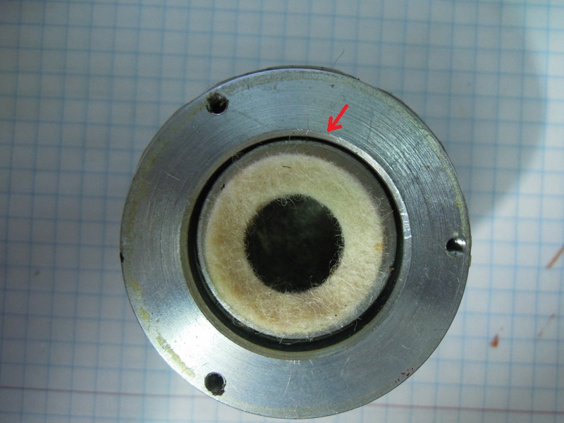

פירקתי את הכיפה. הסליל היה אמור להימשך איתה, בצד אחד הלך חלק בצד השני הוא נתקע, קצת כוח ויצא. לצערי ניתקו לי שני החוטים שלו. מתברר שהיה תקוע בחריץ בתוך המגנט.
מה שמוזר זה שהחלק האמצעי בתוך המגנט לא ממורכז, רואים שבצד אחד הרווח יותר גדול מהצד השני איפה שהסליל היה תקוע.
מה גרם לכך?
המגנט חייב להיות בול באמצה.כפי שאני רואה בתמונה הוא זז מהמקומ

כלל- לא הייה מודבק טוב
קיבל מכה
אתה יכול לנסות לזיז אותו לצעד לבדוק אם הוא דבוק בככל
מתי שלסליל אין מקום לזוז כמו אצלך- הטוויטר מכרכר- לא שמתה לב?

נחזור לרמקול.מגנט לא זז כלל?או קשה?...בעצם לא משנה.
אם הוא מודבק -צריך לפרק ולהדביק בול באמצע!!! דבק מיוחד וחזק מאוד.
סליל נדפק-צריך להחליף.
כל זה דורש גישה מיקצועי.
