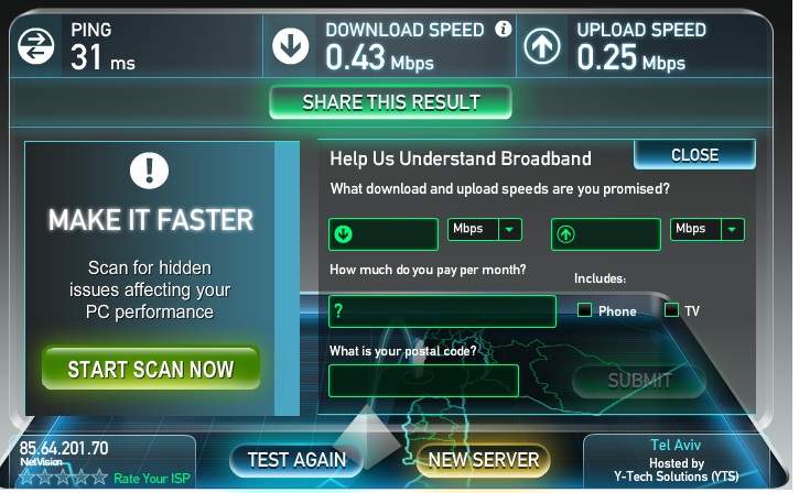

האינטרנט שלי סובל מאיטיות מרגיזה מדי פעם.
ניתוק הראוטר בהמלצת התומכים של הוט עזר מאד. כך שאני דיי חושד שזה הכיוון.
אבל מה, אני צריך את הראוטר עבור ה-WIFI בנייד שלי.
החיבור שלי הוא 2.5 מגה, תשתית של 5 מגה.
מה עושים?

לא הבנתי את השאלה. אין שם "חיפה" יש שם "תל אביב". וכשהכל עובד תקין, הכל עובד תקין- ואני רואה 2.5 מגה בהורגה ופינג נמוך.
מה ההבדל במהירויות בין חיבור ישיר של המחשב למודם לבין חיבור דרך הנתב?
לעיתים אין הבדל- אך כשיש בעייה (ראה הנתונים שצירפתי), זה למעשה ההבדל- הורדה מזערית ופינג מהת*ת.

ההאטה איננה בחיבור האלחוטי- ההאטה היא בחיבור דרך המודם במחשב הראשי.

המחשב הראשי מחובר ישירות למודם, כל הזמן. הנתב מחובר למודם.
כשאין נתב, אין בעיות. כנראה זו בעיית הגדרות כלשהי, איפה שהוא, או בעייה בנתב.

  • חודש מאוחר יותר...
עדכון טרי (מאתמול).
עצה שקיבלתי מפיסיהוליק כשירות "על הדרך" פתרה לי את הבעייה.
כל שהיה עליי לעשות זה לשנות את הצ'אנל בראוטר, מ-6 ל- ואני מצטט- "כל צ'אנל אחר רק לא 6".
תודה רבה רבה למומחים של פיסיהוליק. הרווחתם לקוח מרוצה מאד.
