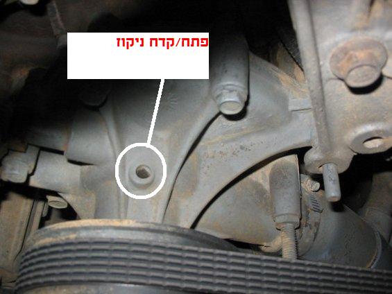

בעבר נפתחו מספר אשכולות בעניין 'חוסר בנוזל קירור ברכב חדש' לא מדובר על משאבות בכלי טייס אלא ברכב פרטי.
שכחתי לרשום שיש ייצרנים שמכנים את הפתח 'פתח ביקורת' או בדיקה.
ראה תמונה מצורפת.

ל-מרק10 . תוכל להסביר מדוע התקינו פתח ניקוז ומה הטריגר שיאפשר שיחרור נוזל קירור משם. אצלנו במשפחה יש איי 30 עם 10K קמ, מאז 0 קמ עד היום הוסיפו נוזל קירור בערך בנפח של מיכל עודפים מלא. לא יודע להעריך את הכמות במושגי ליטרים אבל בכל מקרה הייתי מופתע מהתופעה שמעולם לא פגשתי אחרי לא מעט רכבים מהנילון.
בהמשך למה שכתבתי קודם לכן... עודפי נוזל קירור שמשמנים (מסכחים) את האטם נפלטים דרך פתח הניקוז ובכך נמנע מעבר של נוזל קירור למיסבים של הציר.
במידה ואצלך ברכב קיים מחסור תמידי של נוזל קירור אני מציע לך לבדוק את העניין במוסך.
