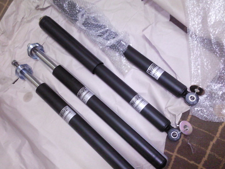

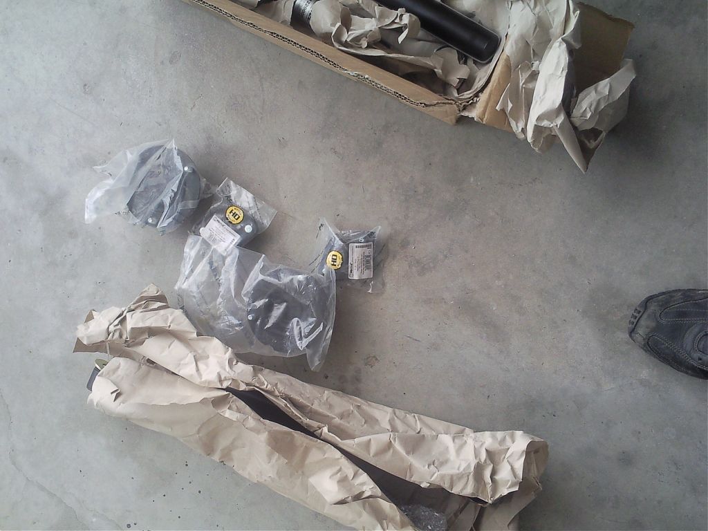

לפני זמן מה רכשתי 4 כריות בולם חדשות וארבעה בולמים של וויטק שמיועדים לקפיצי הנמכה של 60 מ"מ (הקפיצים שמורכבים אצלי) ומיועדים לE30 קבריולט שלי. ההזמנה התבצעה דרך פיט סטופ והיום סוף סוף הרכבנו אותם.

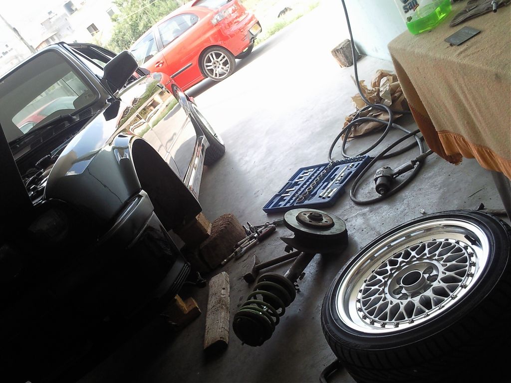

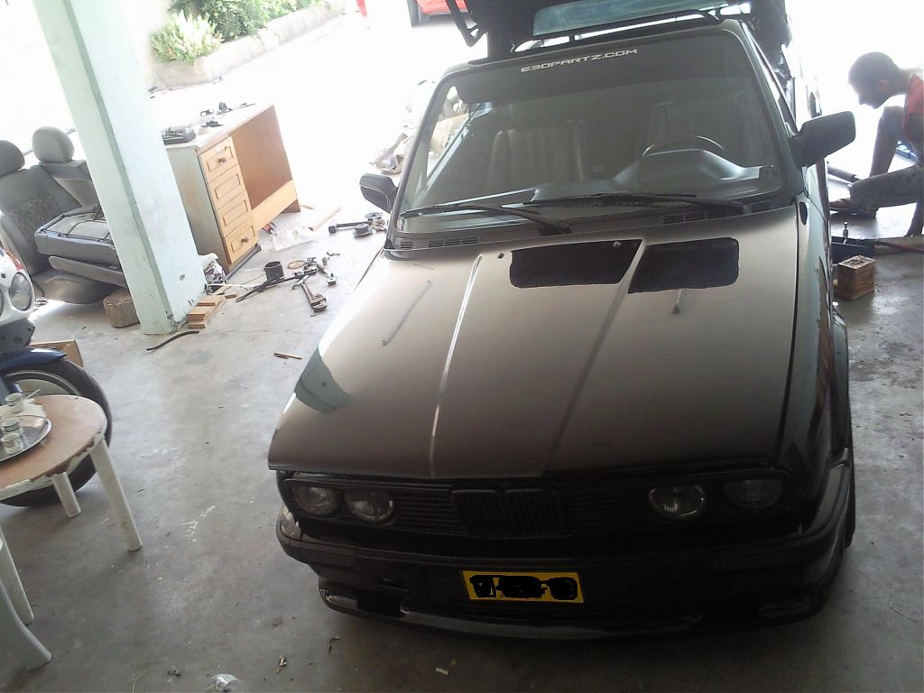

שנית, ההרכבה לקחה פחות משעתיים מה שגם הפתיע אותי אחרי שאמרו לי במוסך שהרכבה של בולמים לוקחת יום שלם+המחיר המגוחך שדרשו ממני בגלל זה (זאת הסיבה שלא הרכבתי אותם במוסך בסוף אלה אצל חבר).

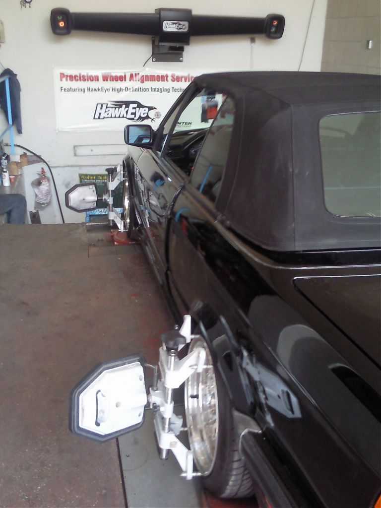

כמובן שאחרי ההרכבה לקחתי את האוטו לעשות כיוון מחדש.

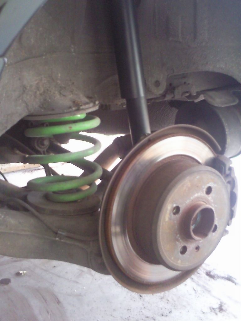

החלפת בולמ"ז בE30 היא פעולה פשוטה להפליא
כדי להחליף את הבולמים האחוריים אפילו לא חייבים להרים את האוטו על ג'ק :)

סתם FYI, אמנם כבר החלפת כריות, אבל שיפור די מפורסם הוא להרכיב כריות בולם של E90 [סדרה 3 האחרונה]
הן אמורות להיות דקות יותר וקשיחות יותר ועם מיסב איכותי יותר מאלה שמגיעות STOCK לE30.
מאחורה ההמלצה הגורפת היא לשים תושבות HD של E46 M3 או E46 קבריו.
