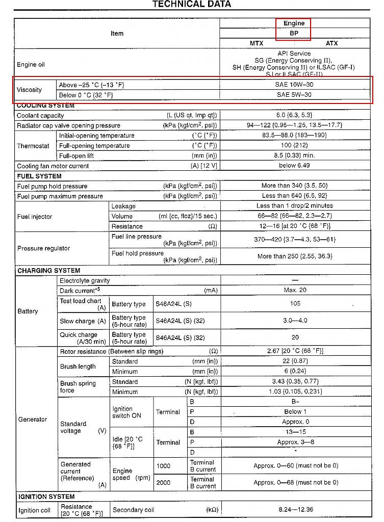

האם דף הנתונים של מאזדה שייך לדגמי רכב המשווקים שארה"ב? כי אלו לא צמיגויות נפוצות לארץ כלל.
אין לי מושג האם דף הנתונים שייך לדגמים המשווקים בארה"ב או קנדה או באירופה.
הדף נלקח מתוך ספר אחזקה שבו לא מצויין לאיזה מדינות ההמלצות תקפות.
איזה כייף לי :)
ספרות אחזקה חינמית מתוכנות שיתוף קבצים לא תמיד מכילות את כול המידע שאנו מחפשים.
אבל לאחר חיפוש נוסף מצאתי שהספרות מתייחסת לדגמים שמשווקים ב-USA.
