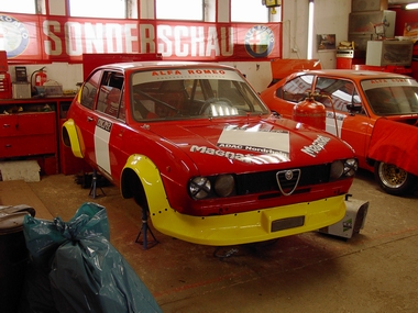

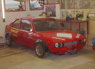

בכדי לקדם עניינים אני חייב ליצר כנפיים לאלפא ואשמח לכל סיוע או עצה טובה שתקדם את העניין.
בכדי שכולם ירוויחו יהנו מהעצות , תשתדלו לכתוב אותן כאן ולא בהודעות פרטיות או טלפון וכו' .
מצורפות שתי תמונות בכדי להמחיש את התוצאה אליה אני רוצה להשיג , כאשר הדגש הוא יותר לכיוון האלפא-סוד עם הכנפיים השחורות דווקא .

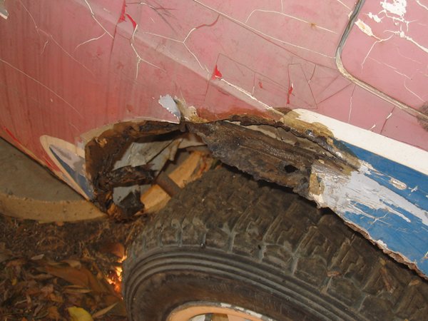

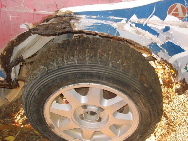

אין כנפיים ישנות כי הן "נאכלו" בגלל החלודה .
צירפתי תמונות על המצב העכשווי שלהן.
באם אוכל לנקות ולחתוך לחלוטין את מה שנשאר ולייצר כנף חדשה שתחבר עם ניטים או ברגים קטנים אני חושב שזה יפתור את הבעיה . לא ?
השאלה איך בונים כנפיים כאלו ומה טווח המחירים ?
