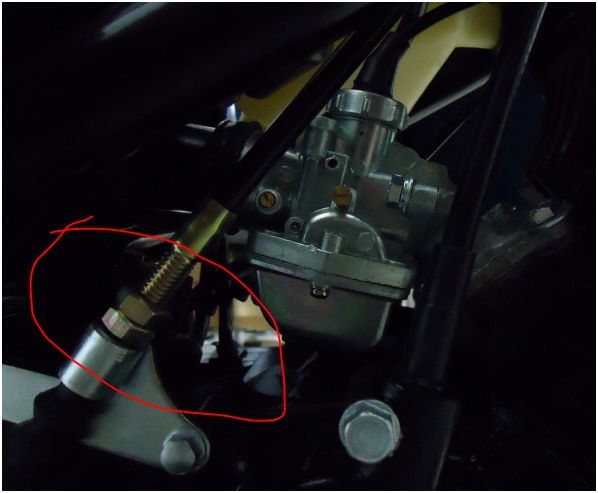

  9. פשוט מעורר פליאה, איך נקית את הקרבורטור לרמה כזאת? אני באופנוע שלי שבהרבה יותר חדיש לא הצלחתי לנקות אותו בכלל סגסוגת האבץ(?) מתקשה להתנקות, ומה לא נסיתי.. מדהים! כל הכבוד. אגב ליאור נראה לי שיש לך פספוס קטן בכבל שאני לא מזהה מהו(זה לא של משאבת השמן והקלאץ) לפי ההכרות עם היפנים אום אחד צריך להיות בצידו השני של התושבת כנעילה, אבל אולי ואני טועה כי גם ראיתי יפניים עם 2 אומים באותו הצד.
