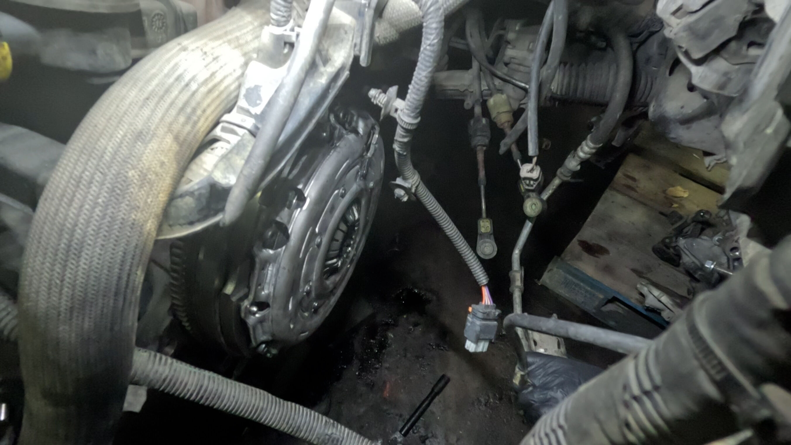

  1. חמאה. רך מאוד ושקט. עדיין יש ויברציות מסוימות ולכן אחליף את שלושת התושבות בקרוב דווקא נהיה לי רעב לעשות את העבודה הזו שוב.. 🤣 מה מבהיל אותך בפירוק צנרת טורבו? החלק הכי פשוט שהיה. צפיתי אתמול בסרטון של הבריטי על ה508, אבל זה לא מנוע וגיר כמו שלי, כך שזה חידד לי איך הוא יכל לעשות מה שעשה. לעומת זאת, צפיתי בהחלפה על מנוע ה2 ליטר עם גיר MC6 כמו אצלי, בסיטרואן C4, ושם העבודה לקחה משמעותית יותר זמן (שעה ורבע של סרטון לעומת 25 דקות) אכן, הברגים של המסרק כוללים 2 שייבות שיושבות בין המסרק להגה, צריך להיות מוכשר כדי לאבד אותן, הן די גדולות. וגם לא מאתגר להשחיל אותן כשהגשר לא מהודק לגמרי, אפשר לראות את המרווח דרך הבטנה של הגלגל
  2. בכללי או לאחר ההחלפה? @IsraCar צפיתי במלא סרטונים שלו בטרם ביצעתי את העבודה. לצערי לא מצאתי אחד על 508, הכי קרוב מצאתי על 308 אך זה לא זהה. הוא מנוסה ברמות שזה מפחיד.. הבן אדם מוריד גירים לבד על החזה כשהוא שכוב על הרצפה. מצחיק. עכשיו חיפשתי ומצאתי, פשוט רק לפי הטאמבנייל. הוא לא ציין בכותרת שזו 508 אני בדיוק מתחיל לצפות, ומעבר לסדר השונה של שלבי העבודה. הוא פירק את התפוח מהמשולש מאשר לפרק את התפוח מהנאקל.. זו גם דרך מעניינת.
  3. לא, במוסך היו עושים את זה במחצית הזמן, ואפילו בשליש. שני מכונאים מנוסים היו צולחים את זה מהר יותר, וגם חסר לי חלק מהציוד שהיה חוסך לי כמה שעות טובות. מניח שהעבודה הייתה עולה 1500 שח. אפשר לשאול את @TDI כמה עלתה לו עבודה ברכב מקביל אני לא יודע כמה הרכב שווה היום, מניח שסביב 25-30 אלף ש"ח. וזה לא היה מגיע לחצי ואפילו לא לרבע מעלותו. בכל אופן זה לא שיקול, ולחשב כדאיות של תיקון רכב על סמך מחיר השוק שלו זה קטע ישראלי ולכן גם שוק המשומשות בארץ נראה כמו שהוא נראה.
  4. אשמח שנמשיך בפרטי ןתבביר לי איך כי זה מחרפן אותי ולא הצלחתי לבטל את זה

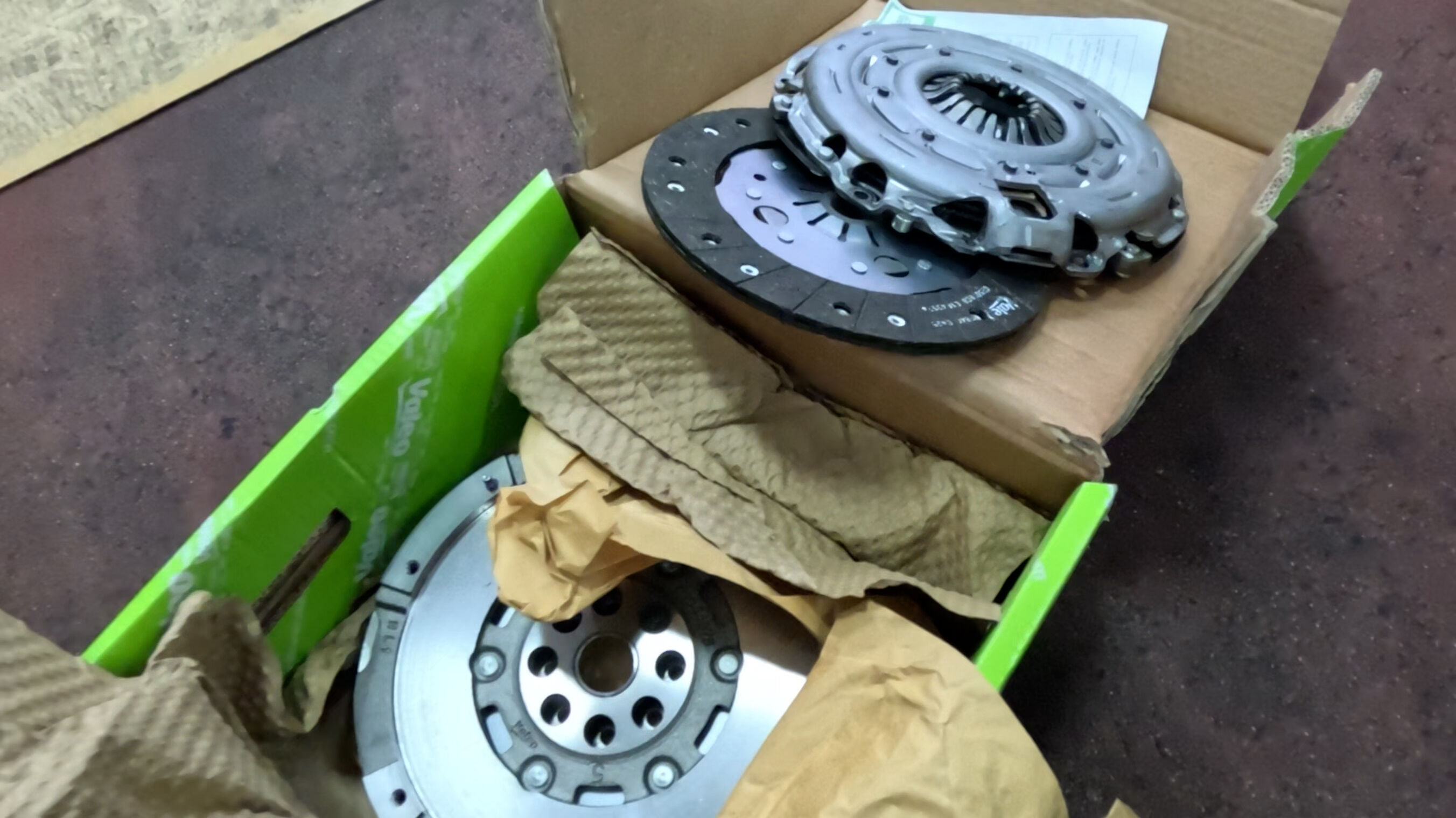

  5. מעלה גם לכאן: 5 שעות עבודה (בערך) 5 שעות של חומר צילום גולמי הכל מתנקז לסרטון של 25 דקות אינפורמטיבי ומהנה ובהרחבה: ההחלפה נדרשה למרות שהקלאץ' הוחלף לפני 40 אלף ק"מ (ב160K, הרכב עכשיו ב198K) בהחלפה הקודמת לא הוחלף גלגל התנופה, שהתחיל להרעיש ולפתח חופש לפני שלושה חודשים. האבחנה הזו בהחלט תיסכלה אותי כי יצאתי מנקודת הנחה שיש לי שקט של 100-200 אלף ק"מ מעבודה סיזיפית כזו שמשום מה יצא לי לעשות בכל רכב שהחזקתי, על בלאי שלא אני גרמתי לו... בכל אופן, קניתי קיט מלא של וולאו דרך spareto. אם זה מעניין - הקיט עלה 520 דולר עם המשלוח, ועוד 830 שקלים מיסי ייבוא + עמלות. (סך הכל סביב 2500 שקל) חוץ מזה קניתי חלקים 'נלווים' מהפולני בעלות של עוד 800 שקלים: 3 מחזירי שמן, כלי מרכוז, מזלג, בורג מזלג ומוביל למיסב. וגם שמן גיר בעלות של 200 שקלים ל2 ליטרים. העבודה הייתה קשה, ולקחה זמן בעיקר בגלל כל מיני 'הפתעות' שמשכו שלבים מסוימים למעלה משעה. למשל: תפוח משולש שלא רצה לצאת (נזכרתי שפעם קניתי חולץ רק מאוחר יותר) ניסיון להבין האם הכרחי לפרק את הגשר בלבד או גם את התוספת שלו? (רק הגשר מספיק) מלחמות והינדוס של הנמכת והרמת הגיר, והחזרה שלו צפייה מהנה.

  9. 15 שעות עבודה (בערך) 5 שעות של חומר צילום גולמי הכל מתנקז לסרטון של 25 דקות אינפורמטיבי ומהנה ובהרחבה: ההחלפה נדרשה למרות שהקלאץ' הוחלף לפני 40 אלף ק"מ (ב160K, הרכב עכשיו ב198K) בהחלפה הקודמת לא הוחלף גלגל התנופה, שהתחיל להרעיש ולפתח חופש לפני שלושה חודשים. האבחנה הזו בהחלט תיסכלה אותי כי יצאתי מנקודת הנחה שיש לי שקט של 100-200 אלף ק"מ מעבודה סיזיפית כזו שמשום מה יצא לי לעשות בכל רכב שהחזקתי, על בלאי שלא אני גרמתי לו... בכל אופן, קניתי קיט מלא של וולאו דרך spareto. אם זה מעניין - הקיט עלה 520 דולר עם המשלוח, ועוד 830 שקלים מיסי ייבוא + עמלות. (סך הכל קצת יותר מ2000 שקל) חוץ מזה קניתי חלקים 'נלווים' מהפולני בעלות של עוד 800 שקלים: 3 מחזירי שמן, כלי מרכוז, מזלג, בורג מזלג ומוביל למיסב. וגם שמן גיר בעלות של 200 שקלים ל2 ליטרים. העבודה הייתה קשה, ולקחה זמן בעיקר בגלל כל מיני 'הפתעות' שמשכו שלבים מסוימים למעלה משעה. למשל: תפוח משולש שלא רצה לצאת (נזכרתי שפעם קניתי חולץ רק מאוחר יותר) ניסיון להבין האם הכרחי לפרק את הגשר בלבד או גם את התוספת שלו? (רק הגשר מספיק) מלחמות והינדוס של הנמכת והרמת הגיר, והחזרה שלו צפייה מהנה.
