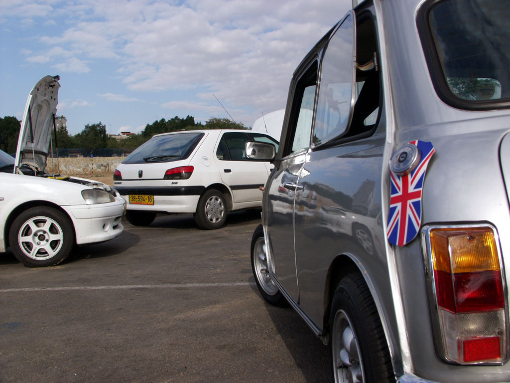

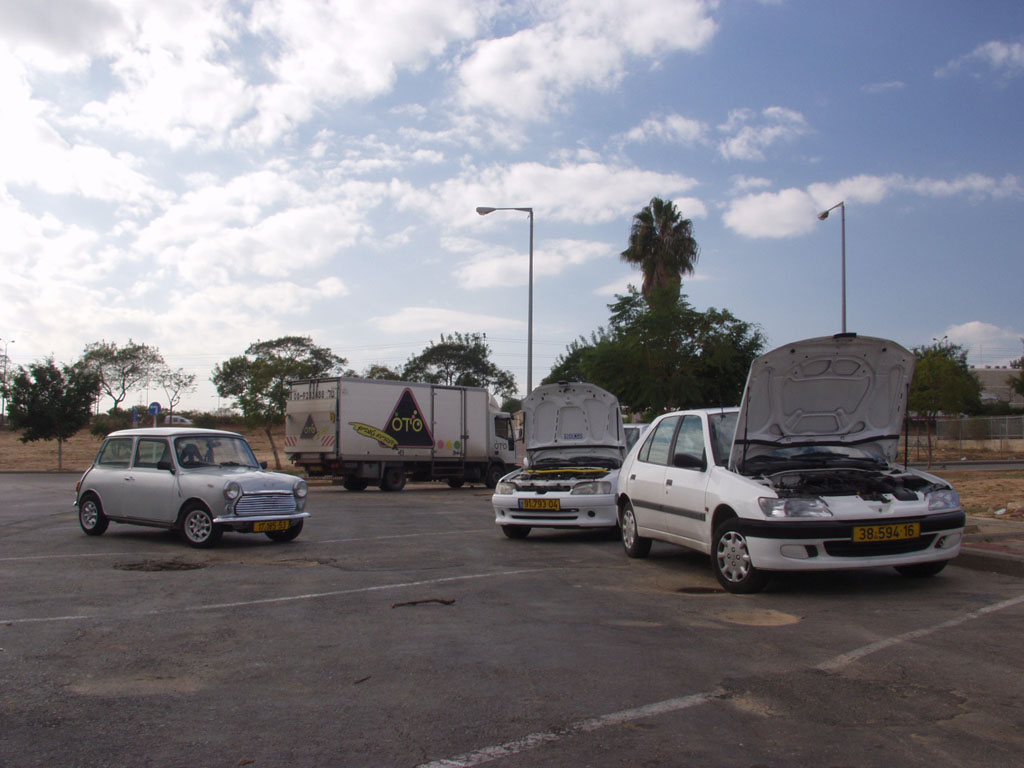

  11. ביום שישי האחרון החלפתי ל-106 שמן ופילטר שמן ופלאגים השמן הוא LM סינטטי מלא 5W/40 145 ש"ח אצל הפרסי סט 4 פלאגים בוש סופר 4 (4 אלקטרודות) 100 ש"ח 2 המוצרים מעולים ל-106 ראלי, בשימוש בראלי מזה 15K ק"מ קניתי בנוסף 4 ליטרים של שמן מינראלי זול בעלות 25 ש"ח וזאת כדי לבצע Flush למנוע באמצעותו ללא שום חומרים נלווים 1. רוקנתי את השמן הישן 2. שפכתי את השמן המינארלי הזול למנוע ונתתי למנוע לעבוד כ-15 דקות 3. רוקנתי את השמן המינראלי, השמן שינה את הצבע לחום כהה וזאת ב-15 דקות ! 4. החלפתי את הפילטר שמן 5. שפכתי את השמן הסינטטי של LM למנוע מה שמדהים הוא שבבדיקה של כמות השמן במדיד, השמן הסינטטי כמעט ולא נראה לגמרי שקוף ! כמו ברכב חדש, את כל הלכלוך צבר השמן הזול. גם אחרי 300 ק"מ צבע השמן עדיין בהיר מאד, להבדיל מההחלפה הקודמת לפני 15K היתרון בפעולה כזאת הוא נקיון המנוע בעלות זולה (25 ש"ח) ללא שימוש בחומרים שעלולים לגרום נזק כזה למנוע. גם סער טיפל בלביאה וקיבל עזרה מ-ranster והנה 2 תמונות מאותו יום
