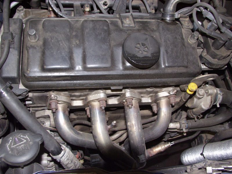

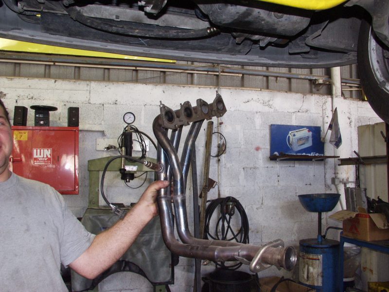

  7. שום סעפת שמגיעה כציוד תקני שתוכל להשיג מפירוק שטובה יותר ממה שיש לך כרגע ב-VTR תצטרך לרכוש סעפות מיצרני aftermarket כמו supersprint,gmcmotorsprt,janspeed כולן יהיו טובות משמעותית מהנוכחית בראלי 1.6 ו-ב VTR זה השיפור הכי cost effective אחרי הסרת המגבלה בפרפר מצערת בראלי.
  8. הוא עבר ציפוי ניקל כנראה שגם מכסה השסתומים יעבור ציפוי אני אכוון שסתומים בקרוב (צפו לתמונות) אני אנצל את הפירוק של המכסה שסתומים למסירה לציפוי
  9. הסעפת ב-VTR ובראלי זהות עד רמת הבורג כן, כמו בכל מנוע TU 1.1
  10. supersprint יצרן איכותי הירידה לפרטים ואיכות הייצור מאד מרשימה גם על מגן החום הם חשבו, ורתכו לסעפת 3 ברגים שיאפשרו התקנה של מגן החום בדיוק כמו במגן החום המקורי
  11. אכן, supersprint 4-2-1

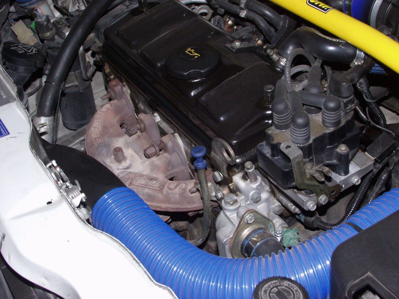

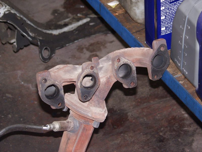

  13. אפשר לבצע את העבודה לבד אם תוכל לקמבן ליפט זה יהיה הרבה יותר קל הנה תמונות נוספות של של החיבור מלמטה 2 ברגים שמהודקים על קפיצים ועוד בורג שלישי לתמיכה של הסעפת מלמטה אם תרצה אני יכול להעלות תמונות של המניפולד שפיספסת..
  14. הסעפת לא מורכבת בהלחמה לפחות לא צריכה להיות, אלא אם מדובר בקומבינה או איש מקצוע ישראלי טיפוסי החיבור לצינור מעבר מתבצע באמצעות 2 ברגים הדוקים על קפיצים וזאת כדי לאפשר גמישות מסוימת בחיבור. לצורך התקנת סעפת אתה נדרש לרכוש אטם סעפת פליטה וחומר בידוד לשחרר את הברגים (סה"כ 8 ) בראש במנוע שמחברים את המניפולד ואת הברגים בחיבור של הסעפת לצינור מעבר אותו התהליך הפוך בהרכבה
